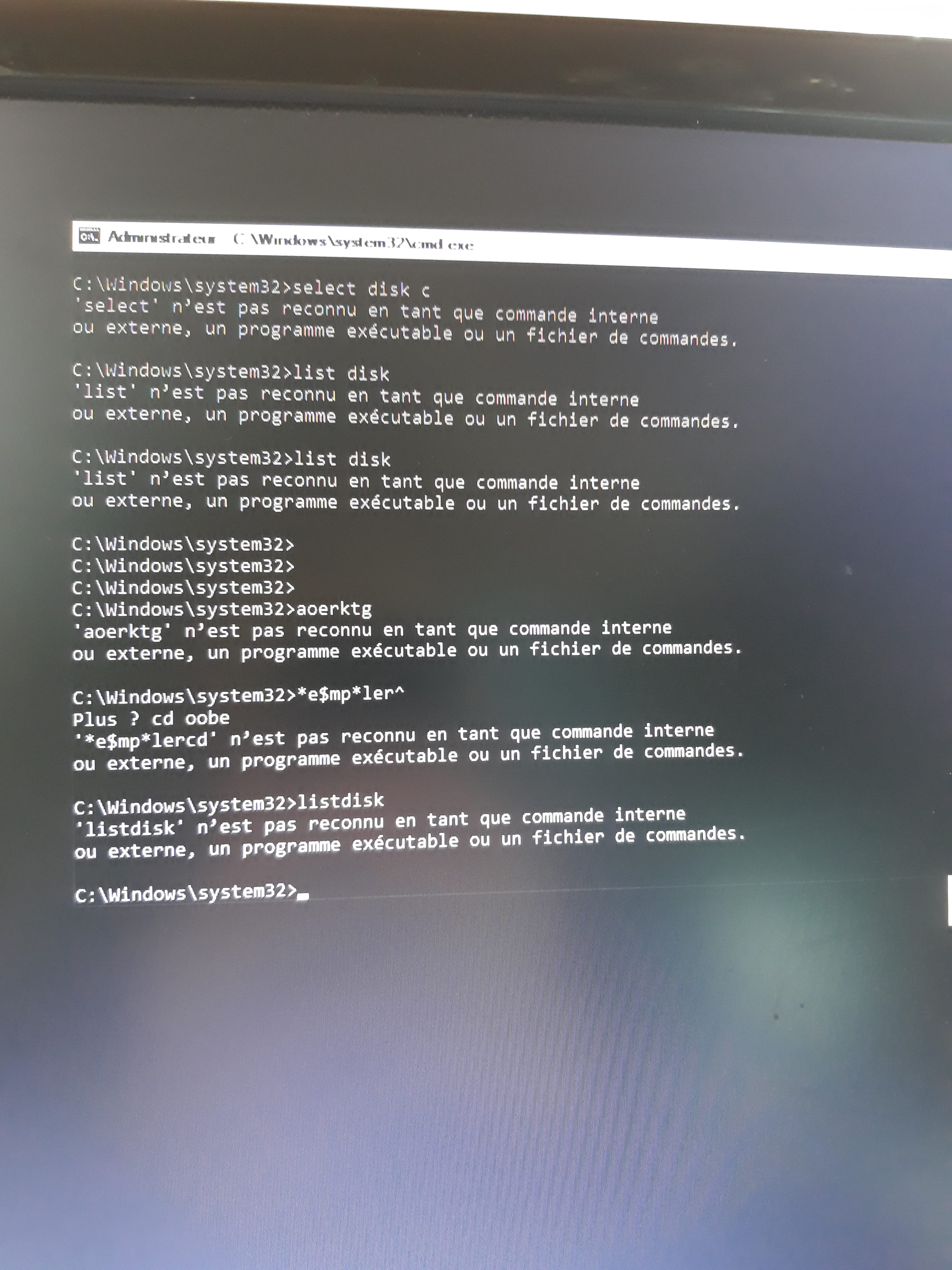

    2. J'ai essayer mais dans l'invité de commande il me dit ""list" n'est pas reconnu en tant que commande... "
    3. @Kylian_15oups j'ai peut être mis un espace en trop entre list et disk
    4. @seb77150????Ça ne marche pas non plus...
