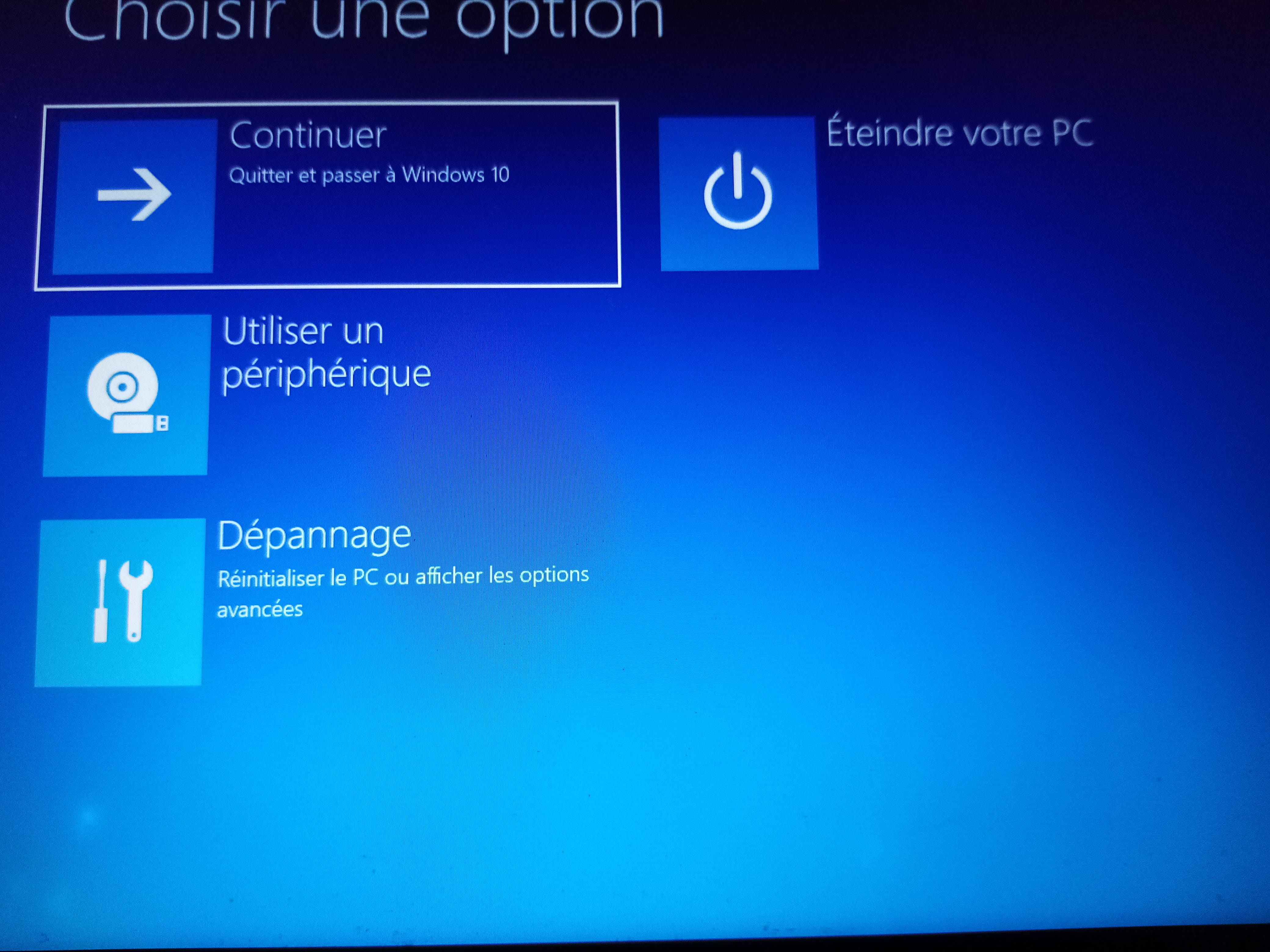

Bonjour j'ai un pc sous windows 10 qui a un problème au démarrage de type chargement infini je ne peut pas le remettre à zéro car il me sort une erreur je vous inser une photo (désolé pour la qualité) j'espère que vous pourrez m'aider merci.

    salut, au chargement de windows, coupe 2 a 3 fois ton pc de force, tu devrais avoir les options de récupérations
    1. unutilisateurpastresdouer Messages postés 8 Statut Membre
      Salut désolé d'être relou :) mais j'ai déjà était dans ce menu c'est même ici que j'ai essayé de remettre à zéro mon pc, j'ai remarqué peut appré avoir posé ma question sur ce site que Windows était actif (enfin je crois) car je peut mettre en veille et diminué la luminosité, actuellement je test quelques chose pour l'instant je suis en "Diagnostic de votre ordinateur".

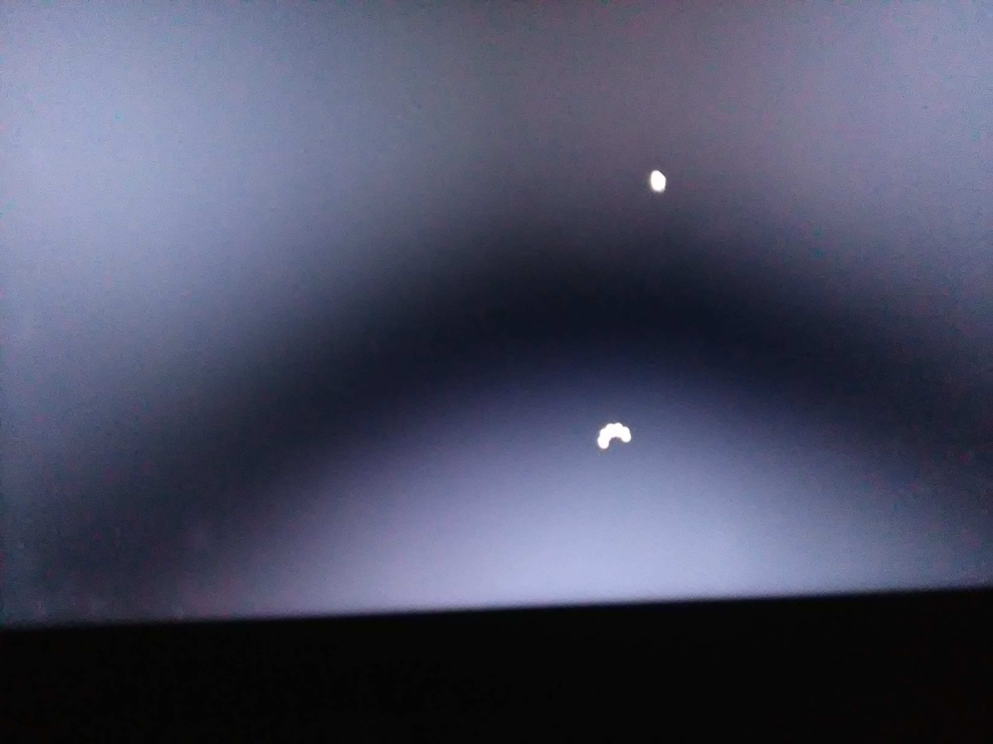

      Salut pendant l'installation de Windows je suis partie et quand je suis revenu l'ordinateur était sur l'écran de démarrage avec marqué préparation donc j'attend mais 3h plus tard toujours rien il ya même le rond qui tourne sur l'écran qui freeze pendant 1 minutes de temps en temps.

      Moi le problème avec le boutons novo c'est que quand je fait système recovery il lance les option de sécurité de Windows.
    5. seb77150 Messages postés 6285 Date d'inscription   Statut Membre Dernière intervention   500 > unutilisateurpastresdouer Messages postés 8 Statut Membre
      et donc si tu va dans dépannage et réinitialiser le pc, ça ne marche pas ?
