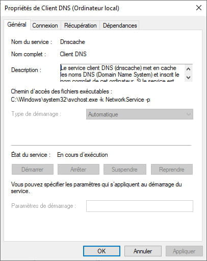

Je n'arrive pas à désactiver le service Client DNS, toutes les options sont grisés

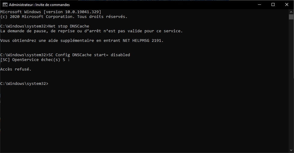

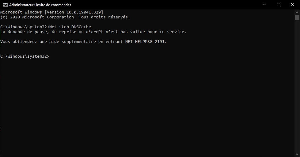

J'ai essayer avec cette commande que j'ai trouvé : Net stop DNSCache dans cmd en admin mais non plus ça ne fonctionne pas
puis avec cette commande aussi : SC Config DNSCache start= disabled
mais non rien ...

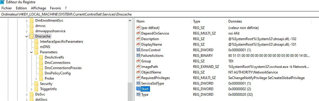

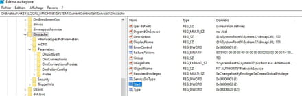

Je pense que en passant par le registre on faire quelque chose, mais je ne sais pas quoi .......

Faut mettre le Start sur 4.
