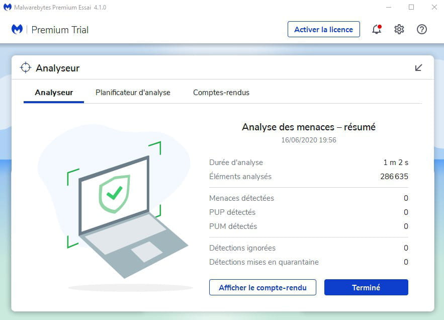

  1. javais deja analyser mais je lai refait au cas ou la

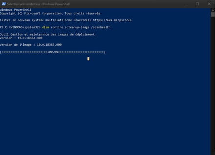

    1. ok, ouvre powershell en mode admin et entre cette commande : dism /online /cleanup-image /scanhealth

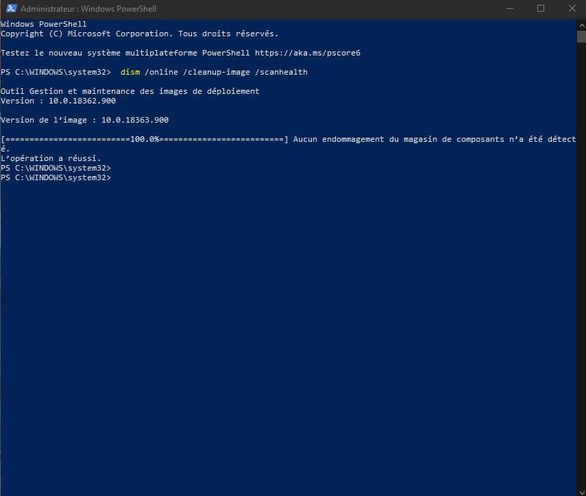

    2. @misterman452ok donc windows n'est pas corrompu, donne moi avec hwmonitor les temératures
  2. ca donne ca
    1. il faut attendre, même quand ca arrive a 100 %, il faut attendre 5 a 10 min pour avoir le resultat
