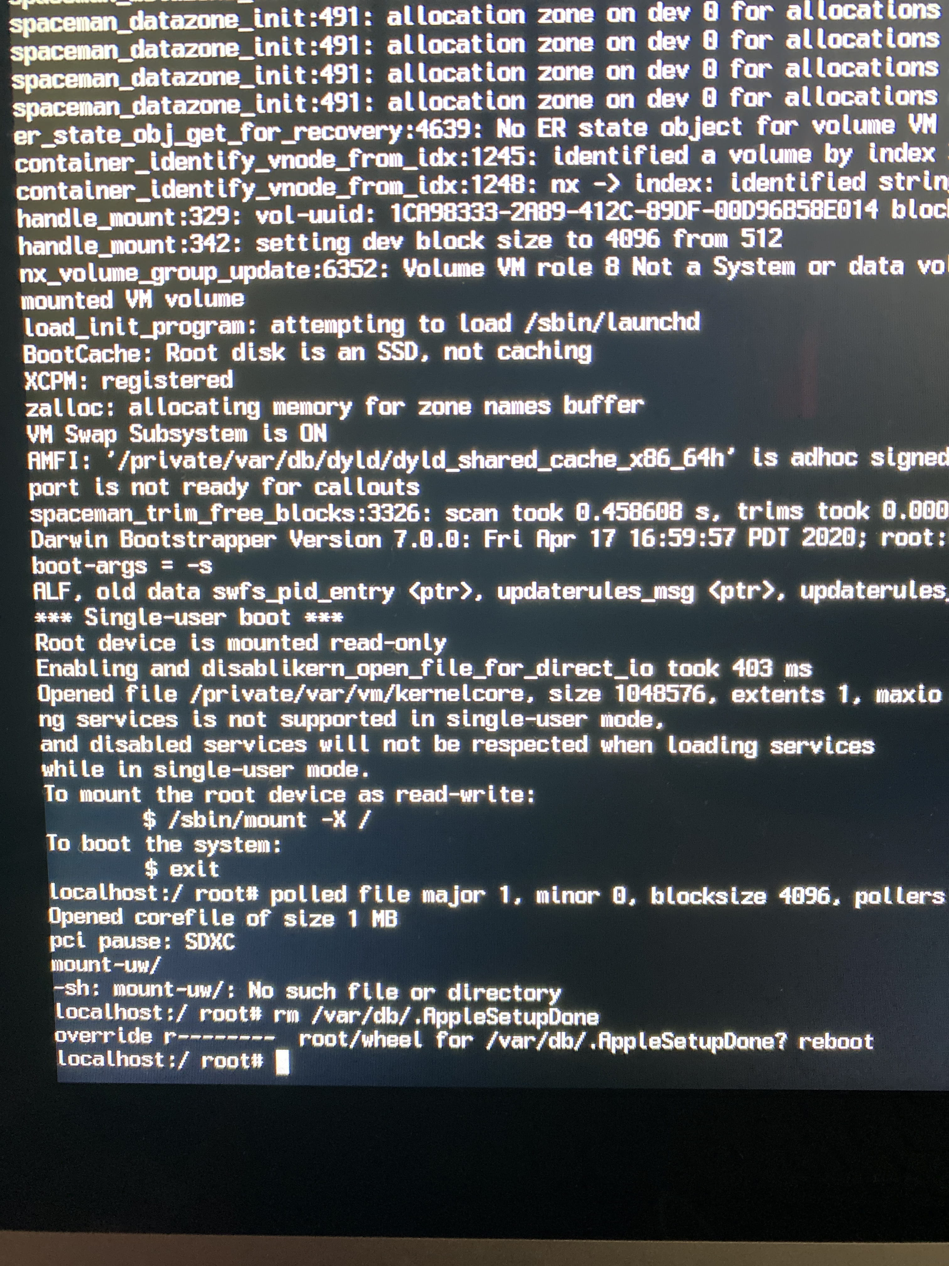

J’ai un soucis avec mon compte mon compte admin c’est changer en standard suite à un changement de nom
J’ai effectué la commande que vous avez demander d’appliquer mais j’ai rien qui se passe je me retrouve à retaper mon mot de passe quand le mac s’allume pourriez vous m’aidez svp
    Dans la capture d'écran que tu as mise, on constate une faute de frappe dans la commande qui monte le disque en lecture/écriture: il manque le caractère espace entre -uw et le caractère \
    Quelques précisions sur la manipulation à faire:
    - démarre le mac en maintenant les touches cmd(⌘) et S enfoncées au démarrage
    - quand l'affichage se calme, appuie deux ou trois fois sur la touche Entrée ( ↩︎ ) histoire d'être sûr que le Mac a bien fini de démarrer. A chacun de ces appuis sur la touche Entrée ( ↩︎ ), il ne devrait s'afficher que cette ligne:
    localhost:/ root#
    - si tel est bien le cas, tape ensuite la commande
    mount -uw /
    (il y a un espace entre le w et le /)
    - exécute la commande en appuyant sur la touche Entrée ( ↩︎ )
    - tape ensuite la commande:
    rm /var/db/.AppleSetupDone
    Note bien ces points sur la syntaxe de cette commande:
    - il y a un espace entre rm et /var,
    - il y a un point devant AppleSetupDone
    - il n'y a pas d'espace entre db/ et le point devant AppleSetupDone
    Trois cas possibles:
    1- si le mac te pose la question
    override r--------- root/wheel for /var/db/.AppleSetDone ?
    , alors appuie sur la touche Y (en majuscule) pour dire Yes (Oui) au Mac
    2- si le Mac affiche autre chose que la ligne
    localhost:/ root#
    , alors c'est probablement un message d'erreur: fais une capture d'écran et on réfléchira à sa solution.
    3- si le Mac affiche seulement
    localhost:/ root#
    , alors c'est que la commande s'est bien passée, et on peut passer à l'étape suivante, à savoir rédémarrer le Mac avec la commande
    reboot
    suivie de Entrée ( ↩︎ ) .
    Suite à ce redémarrage du Mac, il te faut maintenant suivre la fin de la procédure que j'ai détaillée ici: https://forums.commentcamarche.net/forum/affich-36635298-probleme-identification-administrateur-apres-changement-du-nom#1
