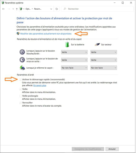

  6. softmicro Messages postés 129 Statut Membre 19
    Sinon, désactive le mode "Démarrage rapide".
    Ce mode entraîne parfois ce genre d'incohérence.
    Dans panneau de configuration -> Options d'alimentation -> "Choisir l'option des boutons d'alimentation".
    Et derrière tu redémarres le PC pour appliquer le changement.

    1. Noeinsyl
      Déjà testé aussi :) mais pas d'amélioration.
