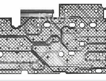

Problème avec le café, lorsqu'il sèche il forme une pellicule, s'il a pénétré jusqu'aux contacts du circuit imprimé ça va être compliqué de solutionner les soucis !!!
Portion d'un circuit imprimé de clavier de pc
Ultime solution, le remplacer par un neuf, le coût d'un clavier n'est pas excessif et cela se change relativement facilement.
