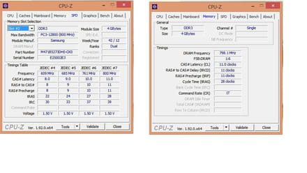

cependant DriverCloud me donne une frequence de memoire de 800Mhz et ailleurs je trouve 1600 Mhz . Bizarre ...-
Peut-être pourriez vous essayer un autre logiciel, comme CPU-Z. Je ne connais pas Driverscloud, mais certaines indications sont apparemment à multiplier par deux car elles concernent le flux d'entrée ou de sortie (voir première réponse https://forum.driverscloud.com/index.php?/topic/9444-ma-vrais-m%C3%A9moire-ram/&/topic/9444-ma-vrais-m%C3%A9moire-ram/)=.
Cordialement
il y a un rapport complet mais il risque d'etre un peu long et au 3/4 ininteressant
Il y a un emplacement libre pour rajouter de la mémoire.
