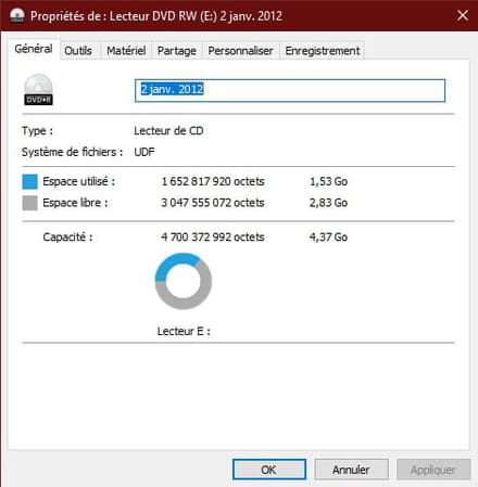

Voilà j'ai retrouvé Disc Dcomme l'indique mon titre je le mets dans mon lecteur sur mon pc portable mon AV me dit de le scanner avant de l'ouvrir, jusque-là tout est OK!
après quoi je l'ouvre et rien dedans aucun fichier...
Alors je fais un clic droit /propriétés, et voici (voir Screen shot) :
Le constat c'est qu'il semble rempli à hauteur d'1,53 Go mais de quoi donc je me le demande, pensez-vous qu'il me faudrait un logiciel que je n'ai pas pour voir cela de plus près?
Je voudrais m'en servir pour y mettre quelques fichiers le formater avant c'est prévu mais avant je voudrais être sûr que les 1,53 Go, ne soient pas des données importantes, qui me soient "invisibles" pour le coup!

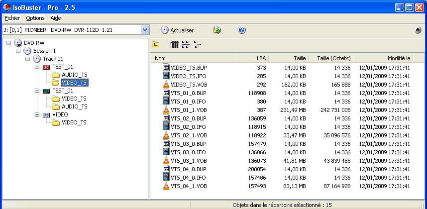

A priori, je dirais qu'il s'agit d'un DVD-Vidéo car Système de fichier UDF... sans en être sur.
Essaie avec la version gratuite de IsoBuster de voir ce que le disque dur contient, s'il y arrive.
Poste un screenshot (image) en cas de réussite. Pour un DVD-Vidéo, tu devrais avoir quelque chose de comme ça environ, c'est à dire voir des fichiers IFO, BUP et VOB dans la fenêtre de droite :

Aussi ce qui me semblait étrange c'est justement qu'à l'ouverture du disque, il ne contient rien, alors que depuis "propriétés" cela indique qu'il y a du contenu, nan?
je comprend pas...

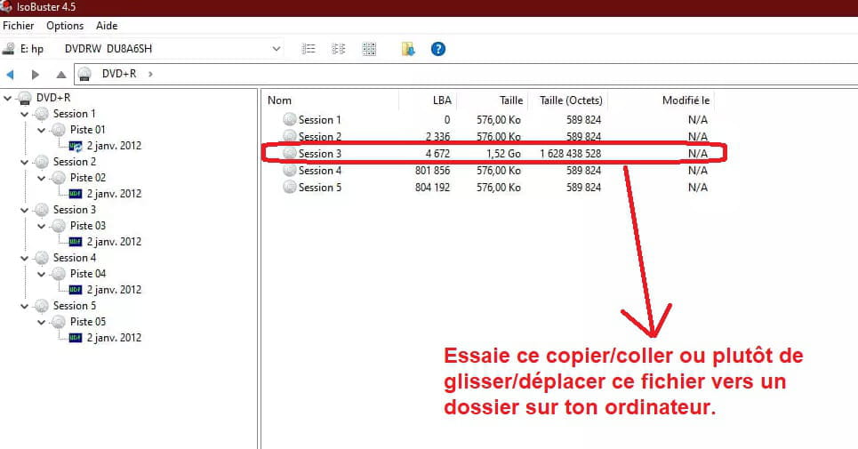

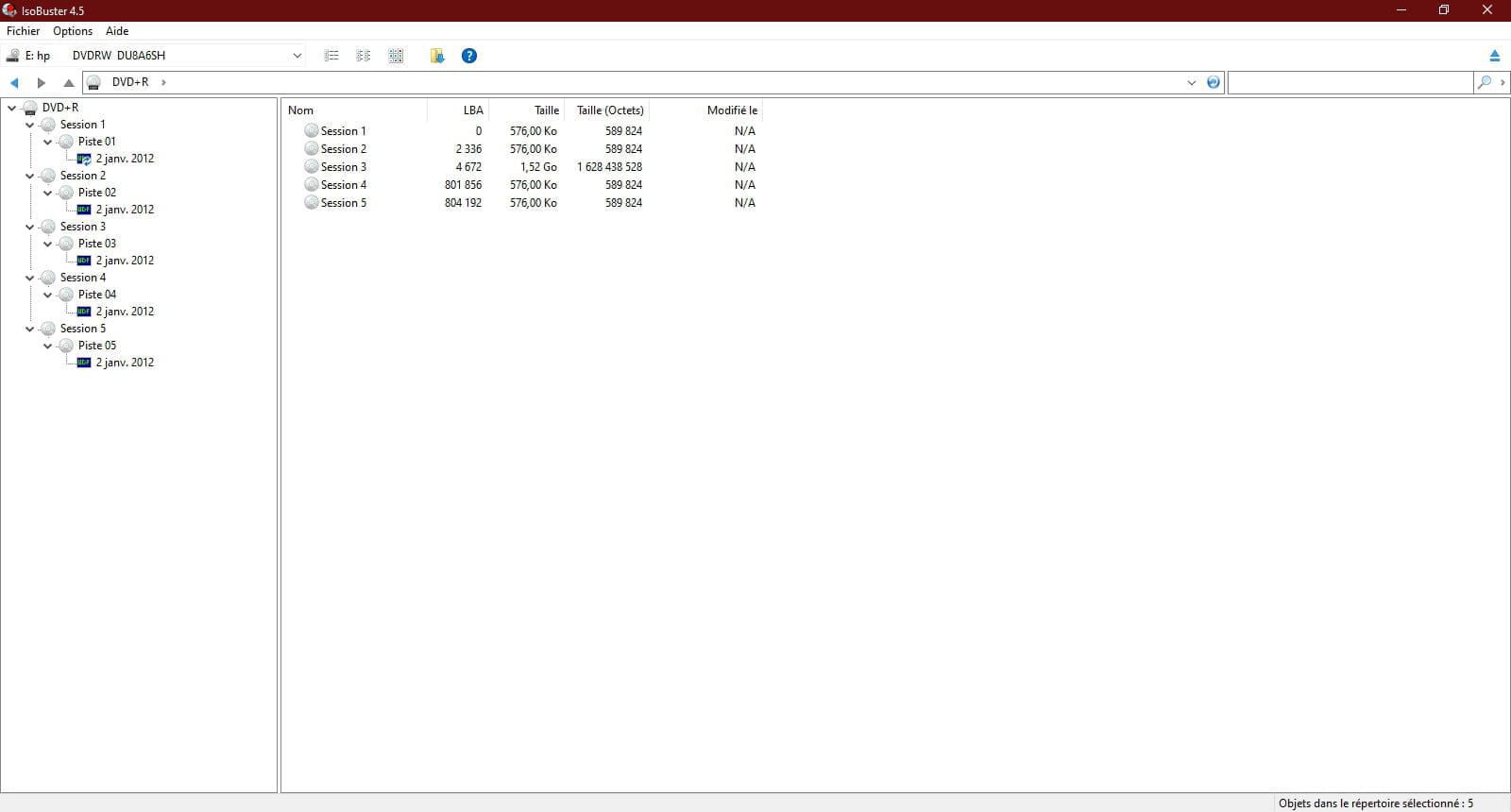

Bon j'ai fait comme tu m' as dit, ISOBUSTER , une fois DL, une arborescence s'affiche.
Seule la piste de la session 3 contient un fichier image iso d'1,52 Go.que j'ai reconnu.
Mais le reste quand je clique sur les autres pistes.... y'a rien
pffff rien, rien de "visible" alors je ne sais pas selon toi, le poids en Ko a une signification, as tu une idée de ce que cela pourrait etre?
Voici le screen :
Merci pour ton retour
Ps: oui en réponse a ton second message mais y'a une icone "RW" d'afficher sur la jacquette ecrit en dessous : DVD + R ....cela signifie quoi alors dans ce cas?-

Tout d'abord, la structure m'est inconnu, ce n'est pas un DVD-Vidéo en tout cas, car la teille d'un fichier VOB ne peut pas excéder 0.99 Go, alors peut-être c'est un disque de données; ce n'est qu'une hypothèse bien sur.
Essaie d'extraire, juste le fichier de 1.52 Go sur ton ordinateur (les autres sont trop petit à mon avis pour contenir quelque chose d'important) soit en faisant un copier/glisser soit en faisant un clic-droit quelque part, peut-être sur Piste 3.
Si tu pouvais extraire tous les fichiers ce serait le top.
Essaie un truc comme ça :
