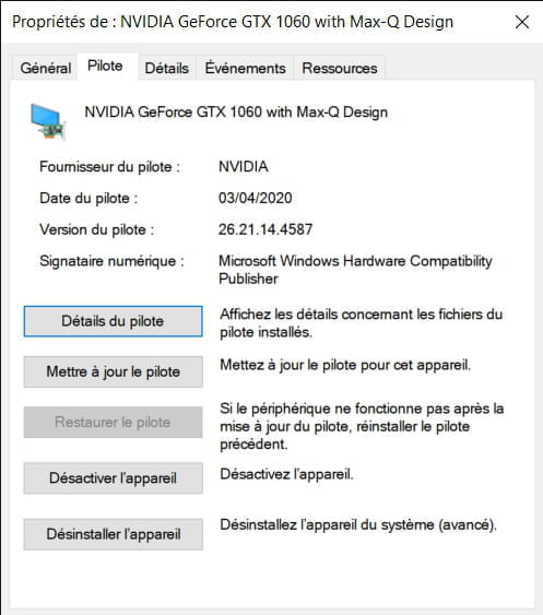

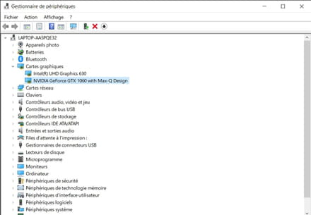

Bonjour, cela vient probablement d'une mise à jour mal installée. Ça arrive généralement sur les cartes graphiques secondaires (la première est intégrée au processeur, c'est une puce qui gère l'affichage général, et les jeux peux gourmands) Tu dois aller sur recherche, pour applications, la loupe en bas à droite, taper "gestionnaire de périphériques", cliquer dessus. Tu verras apparaître tous les périphériques et pilotes de ton ordinateur. Tu appuies ensuite sur "cartes graphiques". C'est dans la liste. Tu ne clique pas sur la première case, c'est généralement la puce graphique du processeur. Tu clique sur ta carte graphique pour jouer, tu vas dans pilotes, et restaurer le pilote, si tu ne peux pas, tu supprimes le pilote. Il te faudra une mise à jour pour le réactiver (quand tu supprime le pilote, tu l'enlève de ton pc, heureusement, après une mise à jour, cela fonctionne. j'ai fait pareil). J'espère que ça t'aidera
