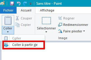

On peut faire la fusion des images avec Paint.- 1ère étape : scanner les images
Dans Paint : Fichier > À partir d'un scanneur ...
On réalise ainsi une première image qu'on rogne dans la foulée si nécessaire. Par exemple scan1.jpg
De la même façon, on réalise la deuxième image scan2.jpg.- 2ème étape : assemblage
Dans Paint, cliquer sur Coller à partir de
Sélectionner la première image scan 1 et la positionner.
Refaire la même chose pour la deuxième image et la placer à côté de la première.
S'il n'y a pas assez de place pour la deuxième image, cliquer sur Fichier > Propriétés et changer la taille de l'image (idéalement on additionne les dimensions des 2 images à fusionner.)
Sauvegarder l'ensemble.
