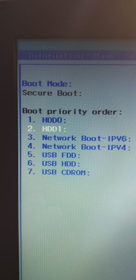

          1. @Alfred_075BOOT mode est suivi de [UEF 1]
            Secure boit est [Enabled].

          ok, regarde si tu les vois dans l'onglet Boot, et poste 1 photo/capture d'écran
          PS: les caractéristiques de ton pc sur le site du constructeur --> clique ici
          ton pc est équipé d'1 seul HDD de 1 TO

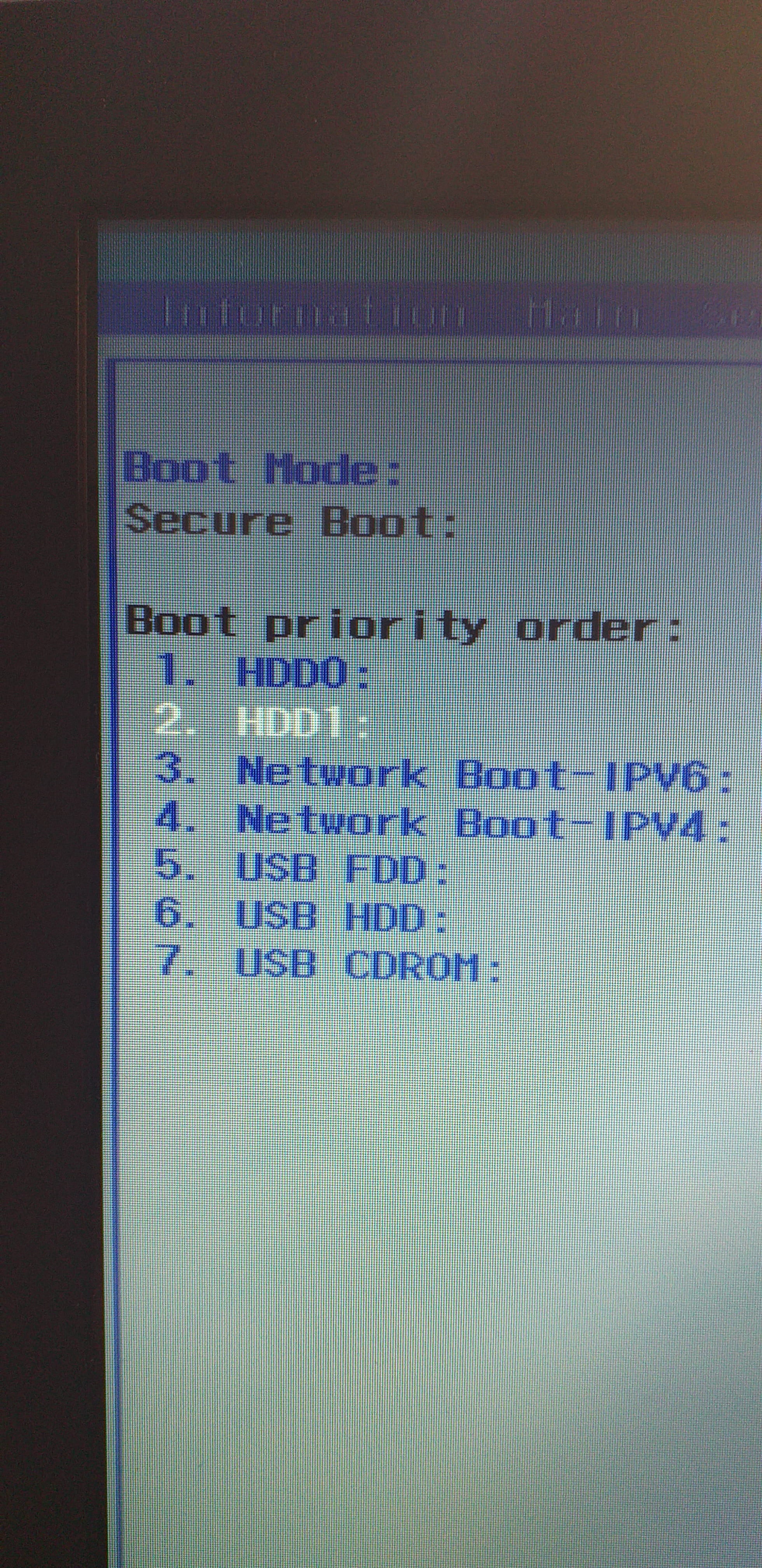

          1. Pardon d'être resté 3 jours sans répondre. J'ai 2 ennuis de santé pas mortels mais prenants.
            Je cafouille pour joindre la photo de mon bios.
          2. Apparemment, je me suis repondu a moi-même.
            Pourquoi faut- il une expertise pour le moindre truc numérique.
          3. Je recommence parce que je ne suis pas du tout sur de ce que je fais avec ce système.
            Je disais donc que je suis désolé d'être resté 3 jours sans répondre pour cause de petits problèmes de santé.
            Cela dit je ne vois pas comment envoyer la photo de mon bios.
            Quand je clique sur l'icône photo ci-dessus, je trouve un tas de photos mais pas les miennes.
            Apparemment je suis arrivé à joindre la photo.
            Ne me demandez pas comment.
            Merci.
        5. Contributeur
          re
          tu avais déjà posté cette photo...

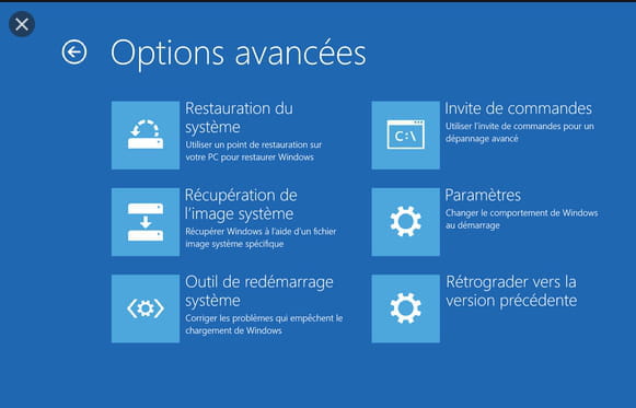

            essaie de démarrer le pc sous les options avancées
            quand le pc est démarré, tu le redémarres en appuyant sur la touche shift à gauche (la touche avec la flèche vers le haut) et tu la maintiens enfoncée
            dit moi si ça fonctionne
            1. Je suis vraiment désolé mais je ne sais pas ce que sont des options avancées.
          3. Contributeur
            re
            c'est ceci:
            1. Je suis vraiment navré mais s'il vous plaît, considérez moi comme un illettré numérique.
              Je ne sais pas comment accéder à ces options avancées.
          4. Contributeur
            re
            pour accéder aux options avancées, (si ça fonctionne) fait ceci:
