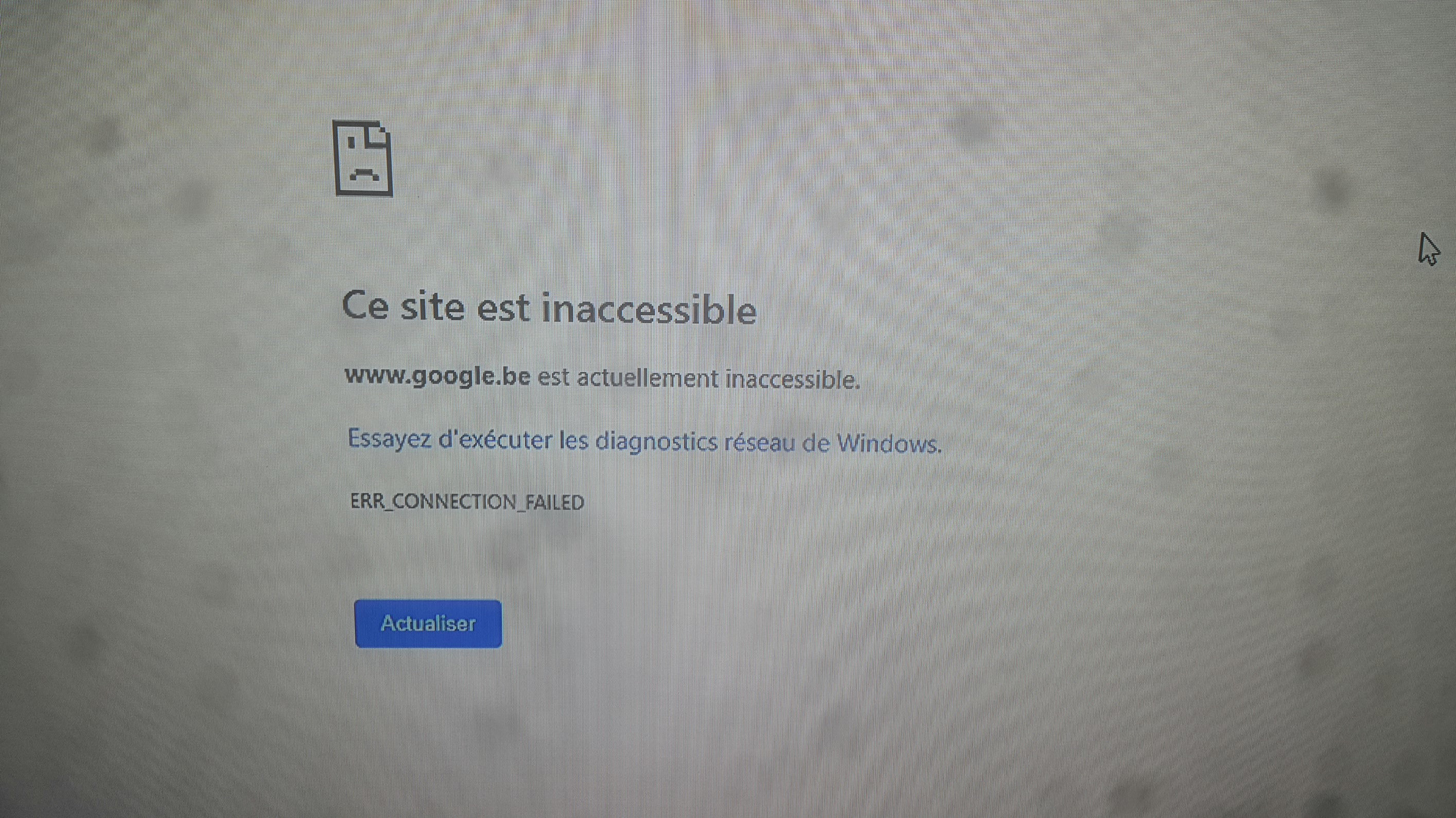

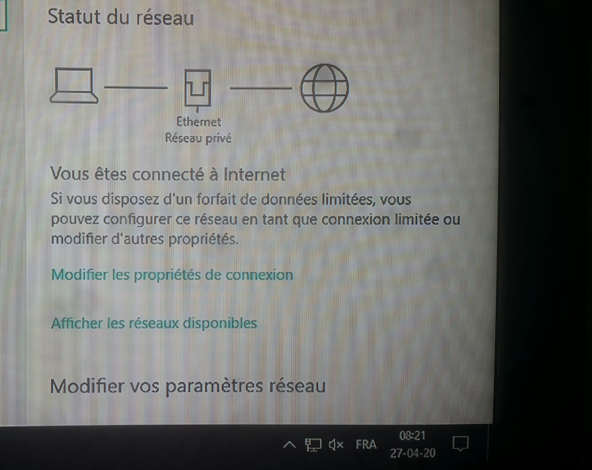

Bonjour, je n'arrive plus à utiliser internet que ce soit pour accéder à une page web ou jouer en ligne alors que l'état de mon réseau ne m'indique aucun problème... j'ai ce problème que sur mon PC sur tous mes autres appareils ma connexion fonctionne nickel.
https://www.zupimages.net/up/20/18/uj3q.jpg
https://www.zupimages.net/up/20/18/b7fn.jpg (désolé pour la mauvaise qualité des images)
Je ne sais pas du tout pourquoi j'ai eu ce problème et j'ai cherché des solutions comme réinitialiser le réseau mais le problème revient après 1 journée.
Je serais très reconnaissant si vous pouviez m'aider.
