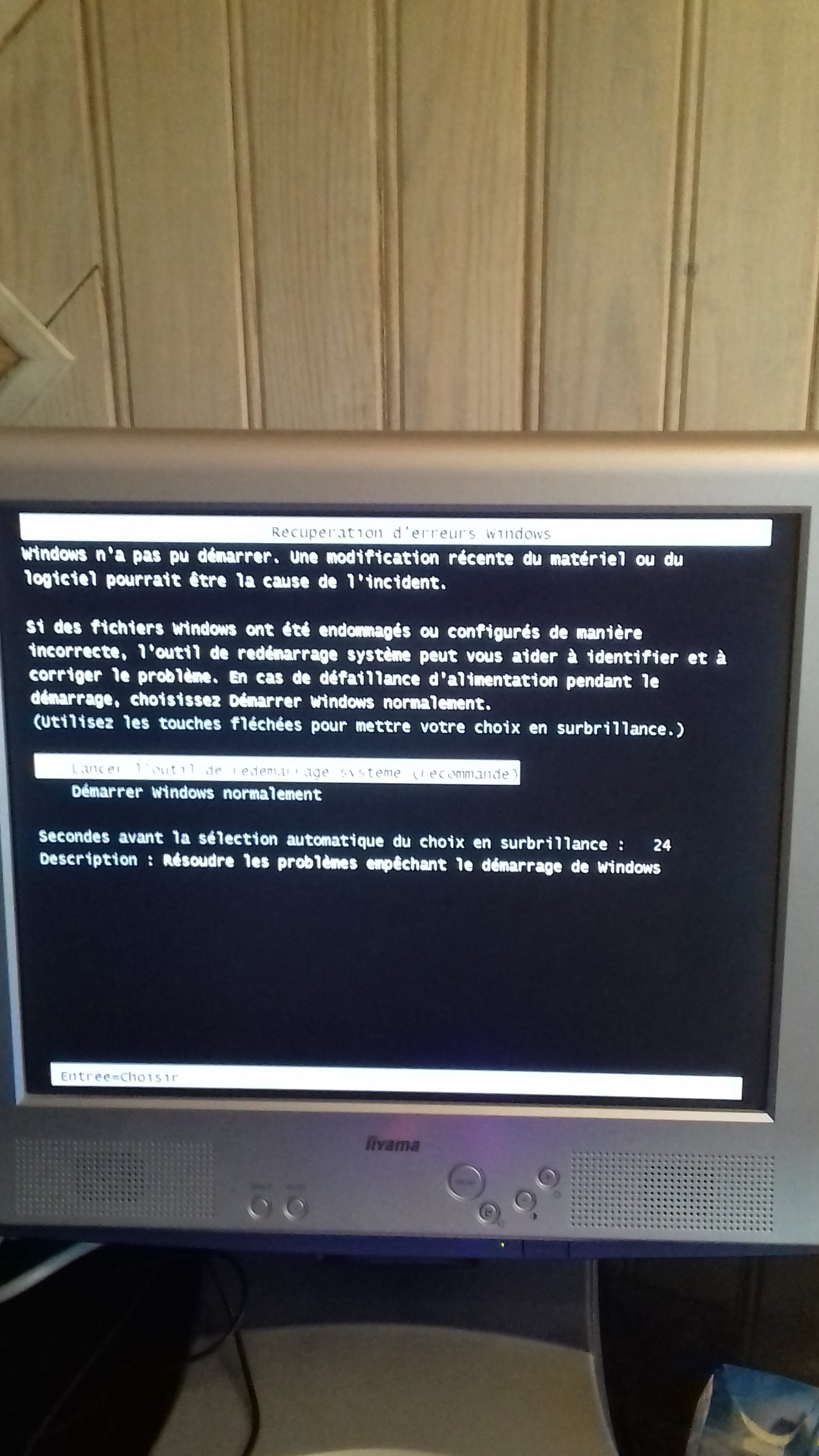

J'ai cliqué dessus et le le logo Windows est apparu avec le "démarrage de Windows..."
Et puis d'un coup plus rien... et l'ordinateur se redémarre avec là meme erreur qu'à chaque fois...
le pc n'est pas tout jeune, et il n'est pas impossible qu'il ait 1 problème matériel
J'essaye le mode sans échec ou autre chose peut être ?
oui, essaie le mode sans échec avec prise en charge de reseau

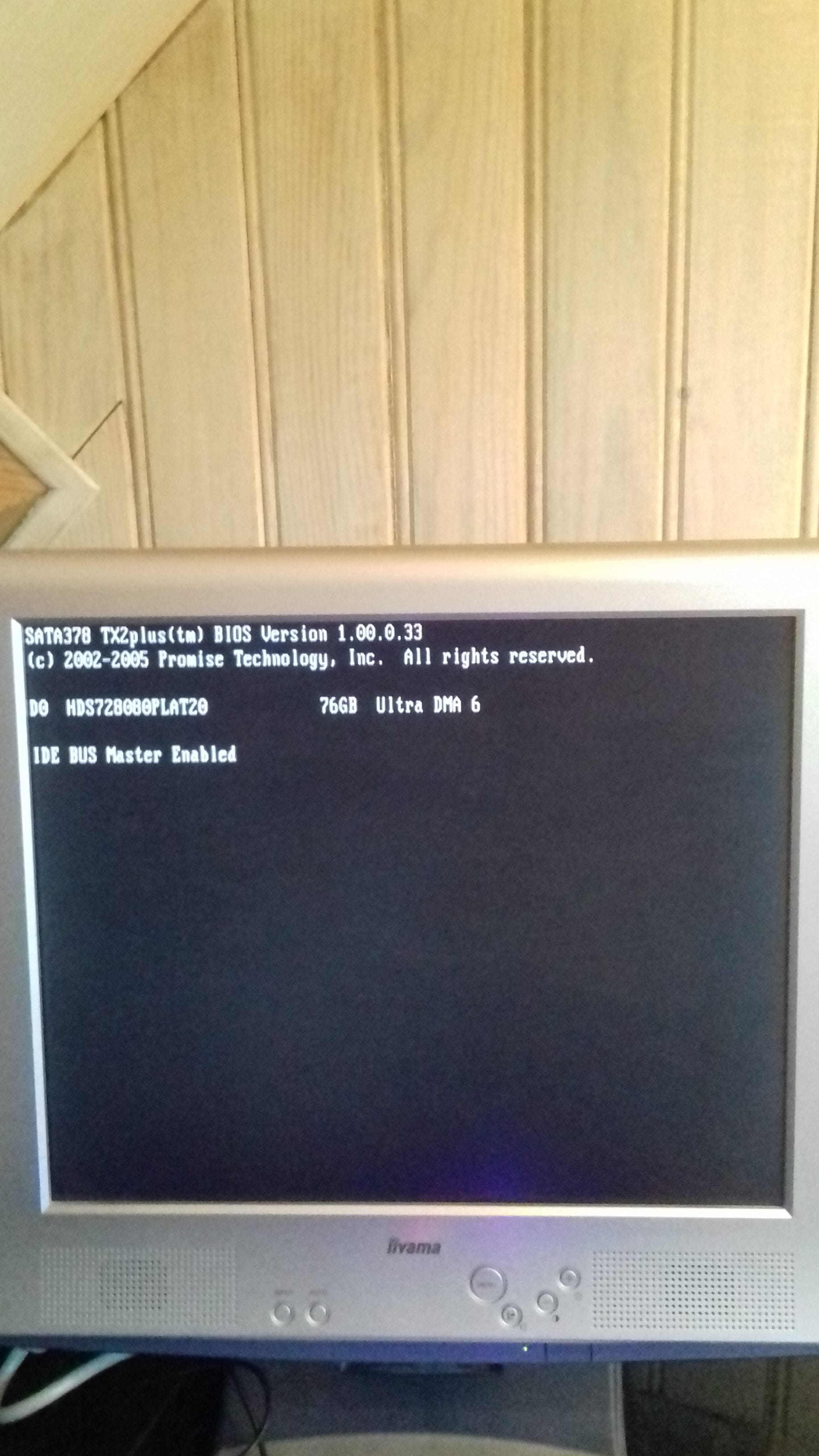

Rebonjour, il y a du nouveau.
Le problème d'hier était que l'écran restait figé sur l'écran de ma carte mère au démarrage et je ne pouvais pas accéder au BIOS. J'ai réglé ce problème en enlevant et en remettant la pile.
J'ai donc remis le disque dur (pas celui qu'il y avait dans le pc au début mais celui qu'on a retrouvé après) et l'ordinateur à commencé à ce lancer.
A ce stade je pensais que ça allais marcher... car il n'y avait plus le message d'erreur mais : "IDE bus is installed" ou quelque chose dans le genre.
Mais après cela il a affiché : "NTLDR manque appuyez sur ctrl alt supp pour redémarrer".
Y a t'il quelque chose à faire pour régler ça ?
Le fait que ce nouveau disque ne mette pas le message d'erreur prouve t'il que le premier est foutu ?
Merci d'avance.

salut
ok
c'est pour XP, et tu veux redémarrer sur W7
regarde cette pâge pour --> NTLDR manque appuyez sur ctrl alt supp pour redémarrer --> clique ici
je ne pense pas, remet le 1er DD dans le pc et redémarre le
dit moi ce que ça donne

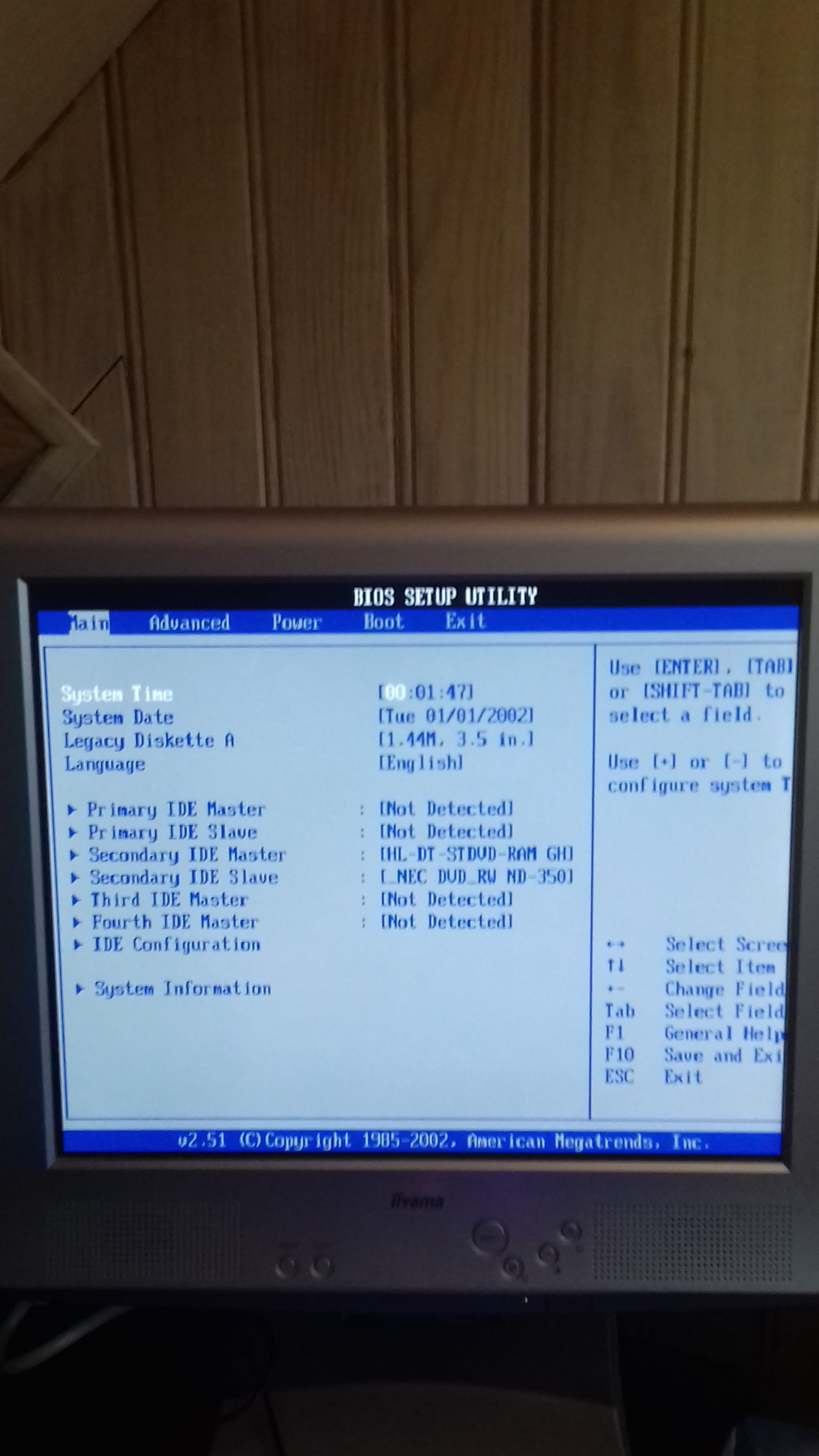

J'ai remis le premier DD.
Long message qui s'affiche.
Ça me dit tout ce qui a été détecté donc souris, lecteur dvd etc...
Mais par contre en dessous il y a écrit quelque chose qui semble inquiétant :
"CMOS settings wrong"
"CMOS Date/Time not set"
"New CPU installed. Please enter Setup to configure your system"
"Overclocking failed. Please enter Setup to re-configure your system."
No hard disk drive Detected."
Et après y'a le
Press f1 to run setup
Press f2 to run default values and continue.
Mais ça je l'ai toujours.
Voilà.
Et après y'a le
Voilà.
pour ce message, tu dois aller dans le Bios (avec F1--> Press f1 to run setup ) pour régler l'heure et la date
tu sauvegardes avec F10 et Y et tu redémarres
par contre, pour ceci --> No hard disk drive Detected, le message est que le DD n'est pas détecté...
vérifie qu'il est bien branché
J'ai mis l'heure et la date puis je le redémarre et ça me met quelque chose de complètement différent. :
"No array is defined............
Press ctrl-F to enter fastbuild Utility or
Press esc to continue booting..."
Le message s'affiche très rapidement et j'ai à peine le temps de lire.
Puis après il affiche :
"Reboot and Select proper Boot device
or Insert Boot Media in selected Boot device and press a key"
Que dois je fais ?
Que dois je fais ?

23 avril 2020 à 16:34
re
regarde cette page pour --> fastbuild Utility --> clique ici
mais le message suivant dit qu'il ne trouve pas sur quoi Booter/Démarrer
tu as bien mis le DD le DD en 1er au démarrage dans le Bios?
le DD est peut être bien Mort...

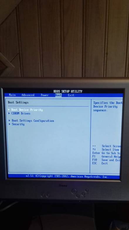

Photo des différent onglet du bios serrait bien.

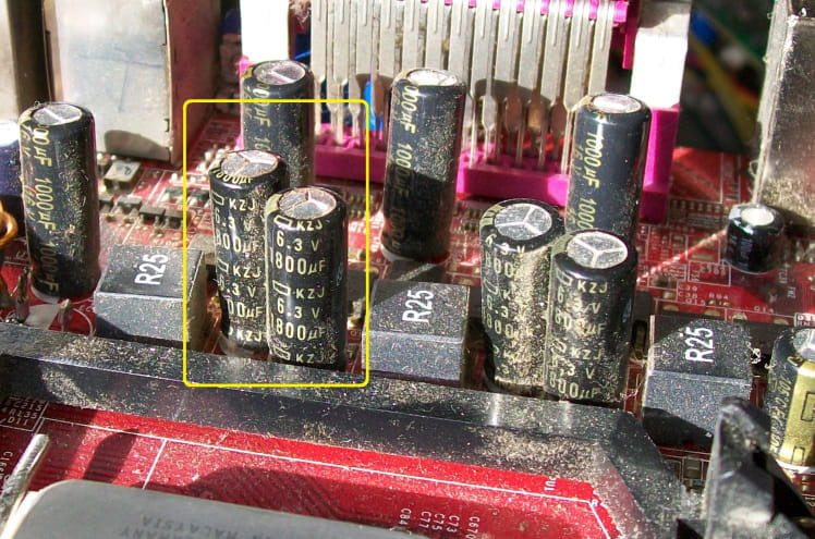

Sur la carte mère , regarde si tu n'as pas des condensateur de gonflés ou qui fuit.
(faut bien sur débranché de secteur, ouvrir le pc, et la carte mère c'est ou tout est branché dessus)
Ceux encadré en jaune , on voit le dessus bombé donc pas bon, et a droite les bon sont bien plat.

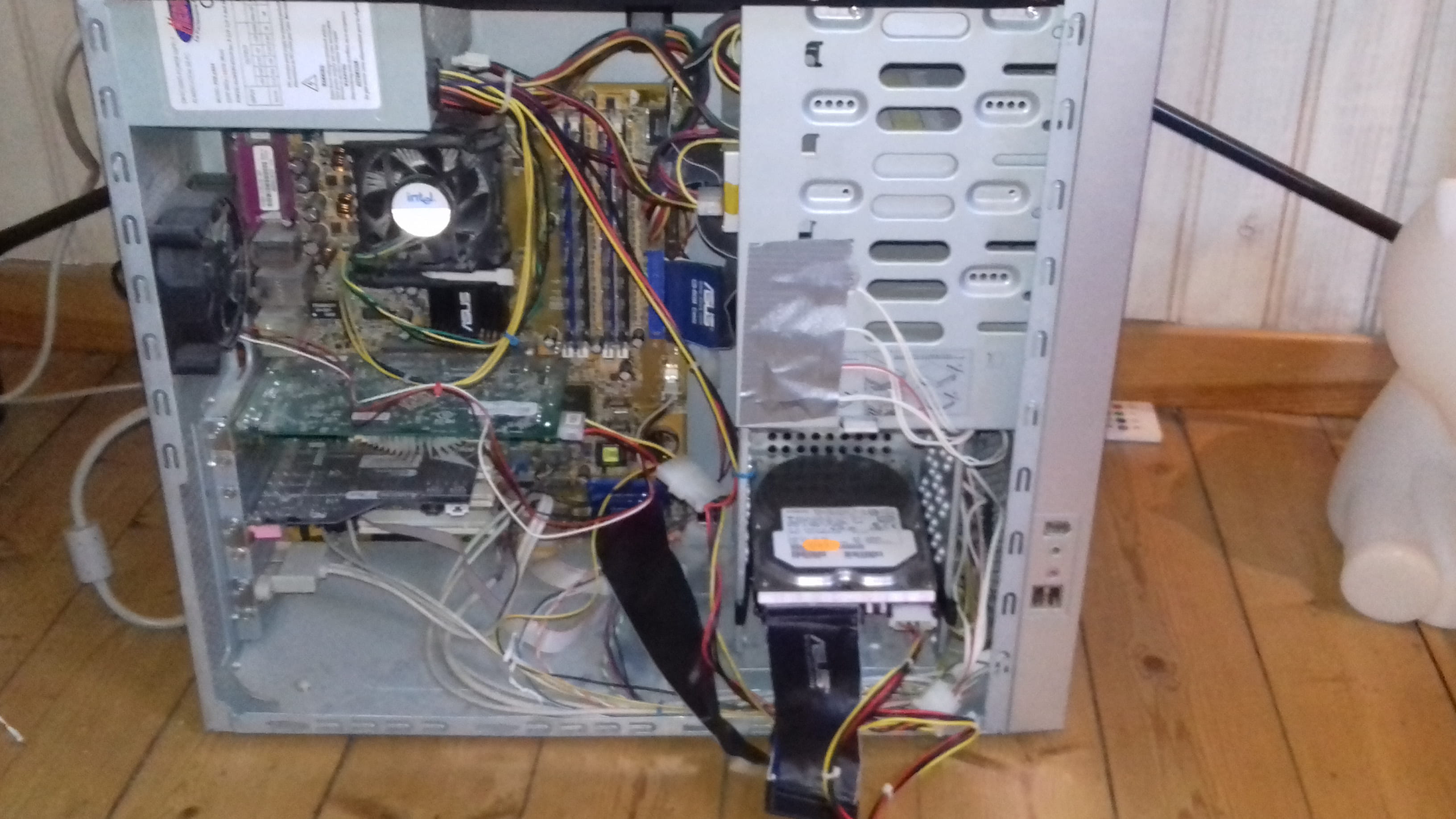

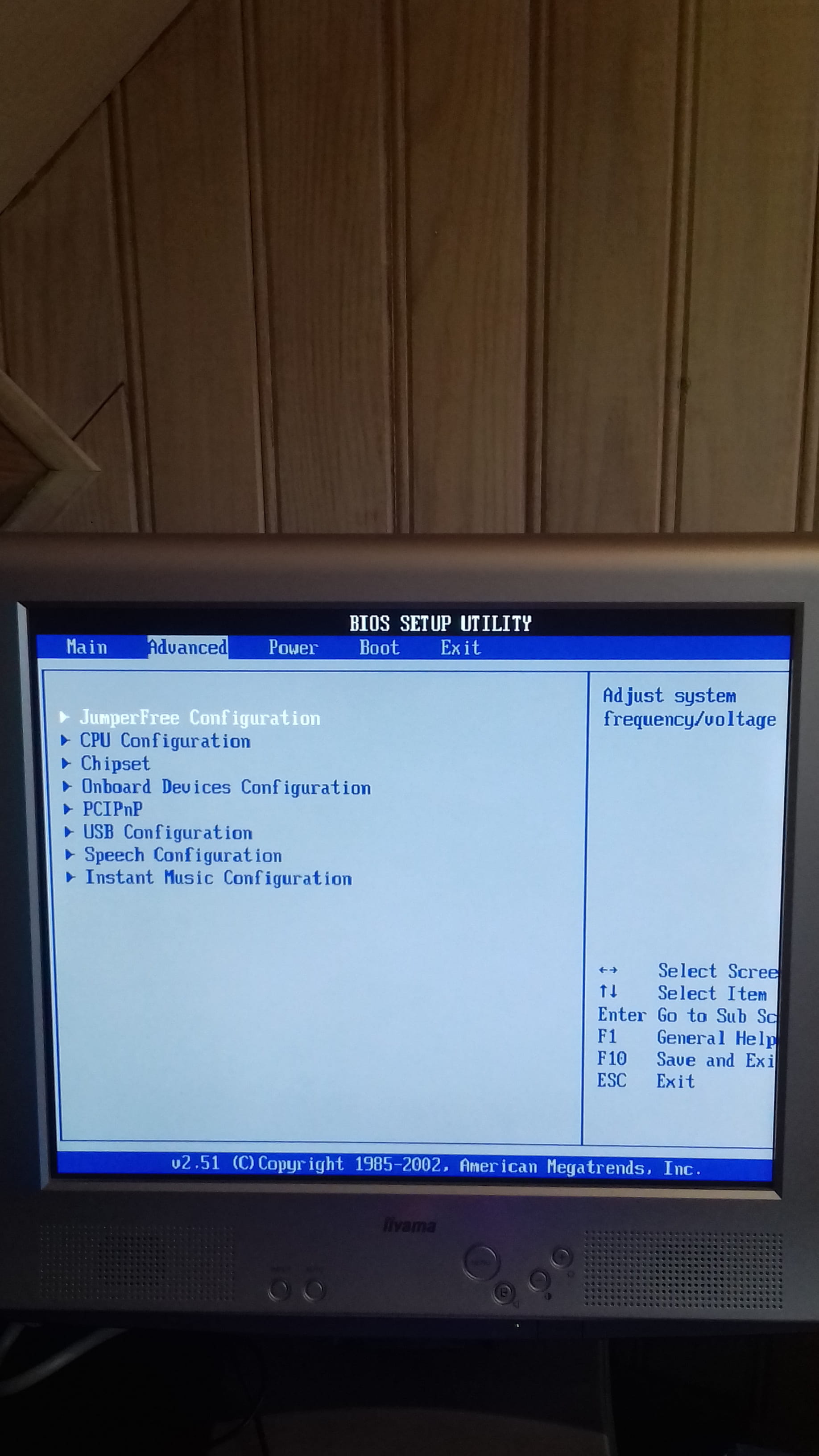

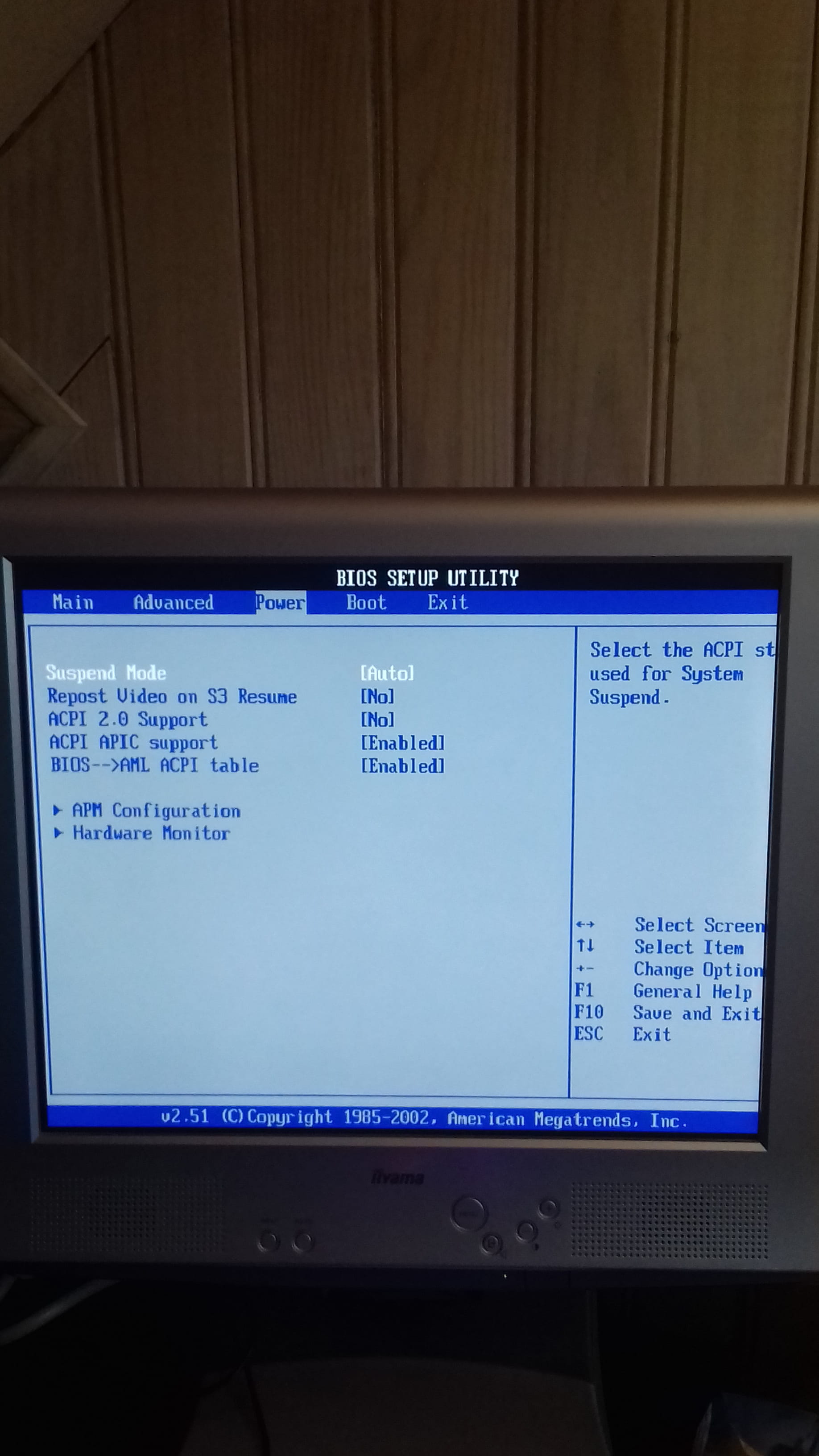

Tout d'abord merci de vous intéresser à mon problème.
J'ai juste la réf de la carte mère : "P4P800-E".
Il y a bien une étiquette avec écrit : "Windows XP home édition".
Je ne sais pas si windows 7 à été installé correctement car il était déjà dessus à l'achat (occasion).
Pour les photos :
voilà pour le BIOS.
Ça c'est pour les messages que ça m'affiche.
Et voilà l'intérieur...
Merci d'avance.

Niveau condensateur cela donne quoi ?
Bios , règle déjà ton heure et date et pense a sauvegarder.

22 avril 2020 à 18:01
J'ai tout fait sauf l'invite de commande et rien ne fonctionne.
Connaissez vous une commande qui pourrait être utile ?
