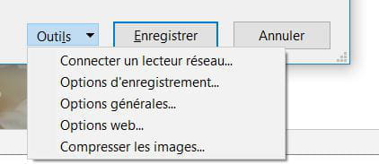

    Vous pouvez améliorer un peu les choses en commençant par convertir votre image au format PNG (en utilisant paint par exemple).
    Quand vous faites l'enregistrement au format pdf dans Word, cliquez sur Outils à gauche du bouton Enregistrer . Allez dans Compresser les images et choisissez Haute qualité.

    Je viens de tester ce que vous me proposez : la qualité est identique à ce que je faisais précédemment, malheureusement.
