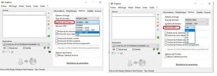

      Par exemple dans ce tutoriel de CDBurner, il est indiqué que pour gravé un disque de plus de 4 Go :
      "Attention:Disque –>Système de fichiers:si vous voulez graver un fichier de plus de 4 Go, sélectionnez le format UDF ou ISO 9660/Joliet/UDF qui n’ont aucune restriction.". Mais cela est bien lointain pour moi... car ISO 9660, Joliet, UDF et quelle version de l'UDF ne me dise plus grand chose aujourd'hui...
      Voir ce screenshot de ImgBurn par exemple et des paramétrages possibles :

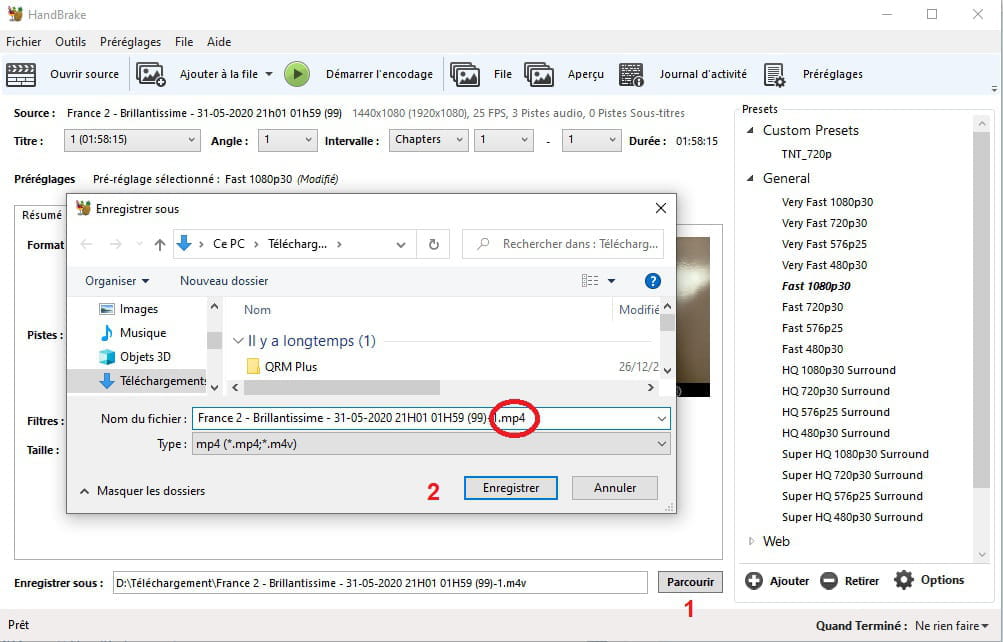

      Essaie avec HandBrake en premier pour voir (XMedia Recode est je pense un peu plus rapide) :

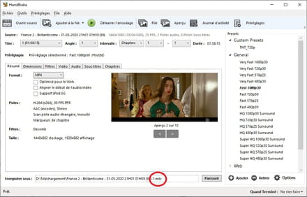

      • la source est évidement ton DVD-Vidéo dans le lecteur, ou son équivalent sur ton disque dur (le dossier VIDEO_TS)
      • il faut changer l'extension m4v en mp4 dans Enregistrer sous
