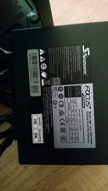

Tout d'abord, merci pour votre réponse.
Pour trouver l'alimentation il faut que je démonte pour regarder? Il n'y a pas d'autres façons?
Le processeur c'est un AMD Ryzen Threadripper 2990WX 32-Core Processor GHz.
Vous avez une alimentation de très bonne facture (Seasonic ) c'est les meilleur !!!
Mais je pense et vous pouvez le vérifier plus précisément grâce ce calculateur de puissance--> ici : https://www.bequiet.com/fr/psucalculator
que votre alimentation est un peu juste... un modèle 1000w serait idéal.
un petit nettoyage depoussierement de l’intérieur de l'ordi n'est jamais superflu.
Ceci dit c'est assez surprenant ce que fait votre ordi, d'habitude un manque de puissance entraine un plantage total de l'ordi ... ( mise en sécurité).
Vous pouvez aussi contrôler les températures des divers organes de l'ordi avec le logiciel OCCT
