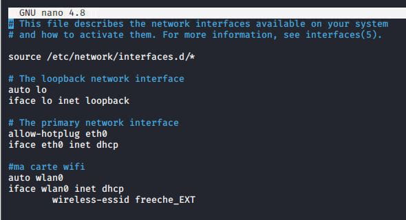

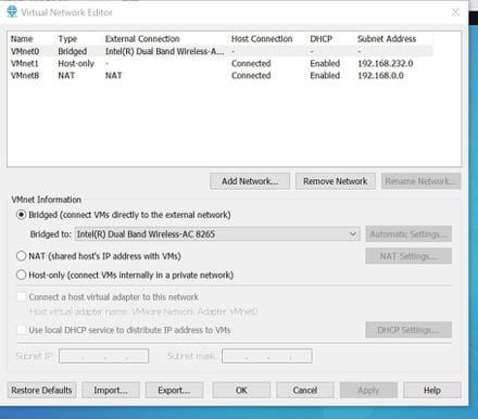

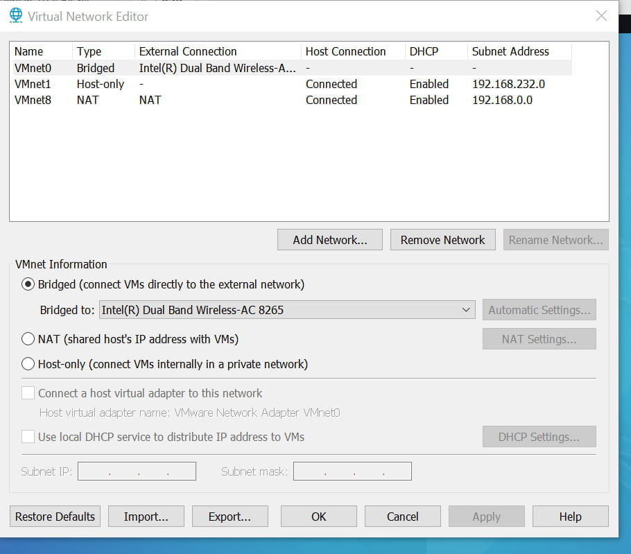

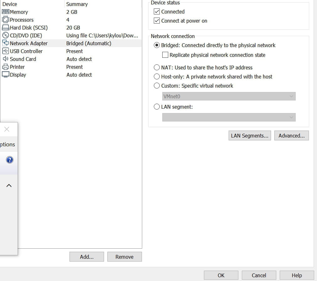

J'ai installer sous Vm Ware, Kali Linux.
Malheureusement je n'ai pas d'adresse Ip sur cette Vm
J'aurais bien besoin d'aide
Merci d'avance
  1. Probleme résolu, avec le redémarrage de vmnetbridge
    Merci Beaucoup

    1. Oui j'ai d'autre Vm sur mon ordi et toute n'ont pas d'adresses Ip. Les 4 autres sont des Vms Debian
      Pour mon niveau je suis en première année de Bts Sio.
      Ca fais actuellement 4 heures que je suis sur ce probleme, de l'aide ne serait donc pas de refus
    2. Contributeur
      @KylianOk, donc il va falloir nous en dire un peu plus sur la configuration de tes VM… ;-\
