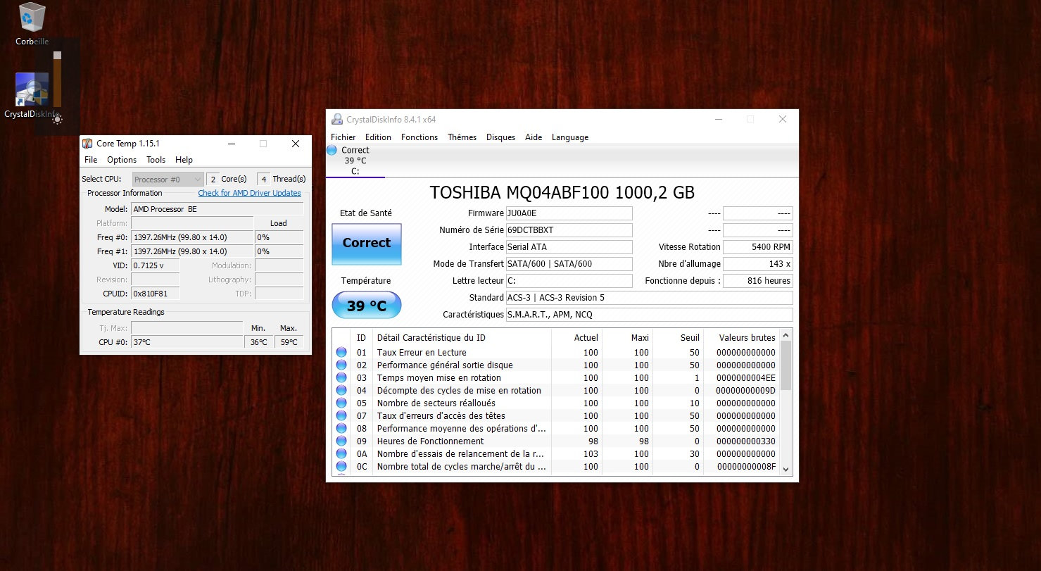

  3. Triglav Messages postés 29 Statut Membre
    Pour la RAM, j'ai digitalisé ma collection musicale ce qui fait que j'ai 220go de musique stockée, ça joue j'imagine ?
    Voici les résultats pour CORETEMP & CRYSTALDISKINFO :
    https://www.zupimages.net/up/20/12/o5y7.jpg
  5. Malekal_morte- Messages postés 178136 Date d'inscription   Statut Modérateur, Contributeur sécurité Dernière intervention   24 711
    Rien d'anormal.

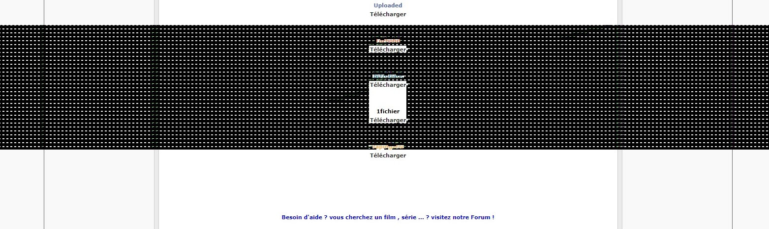

    J'ai également parfois l'écran "grillagé" de noir, comme ceci :
    https://www.zupimages.net/up/20/12/tyf5.jpg

      1. Malekal_morte- Messages postés 178136 Date d'inscription   Statut Modérateur, Contributeur sécurité Dernière intervention   24 711 > Triglav Messages postés 29 Statut Membre
        Les points noirs, c'est que sur le navigateur internet ?
      2. Triglav Messages postés 29 Statut Membre > Malekal_morte- Messages postés 178136 Date d'inscription   Statut Modérateur, Contributeur sécurité Dernière intervention
        Tout à fait.
  7. Triglav Messages postés 29 Statut Membre
    Pour le navigateur c'est bien mieux effectivement, merci !
