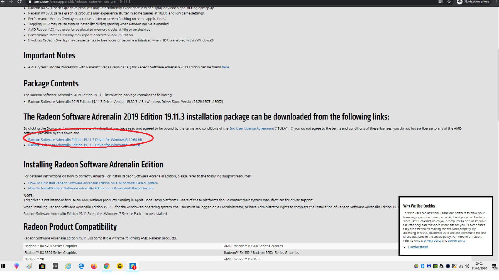

    1. Bonjour, non je ne pense pas.... c'était ça :
    2. C'est en cours ;) merci beaucoup pour ton aide.... ????
    3. Modérateur
      @Maly06600Tu avais installé n'importe quoi le pilote, compatible avec ta carte graphique donné par AMD date de 2014 tu le trouveras via cette page attention si ton pc est un pc portable il faut prendre la version suivie d'un m.
