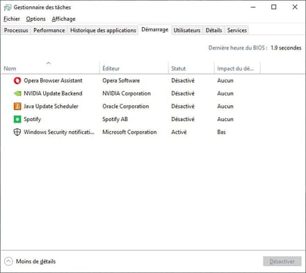

    Après l'analyse du HDD, tu vérifie les processus au démarrage, moins il en a mieux c'est, exemple :
    Pour la suite, je n'ai pas la science infuse, tu peux suivre les autres intervenants ici présent.
    1. Az_7677
      Merci pour ta réponse, de mon côté il n'y avait que mon antivirus d'activé au démarrage.
