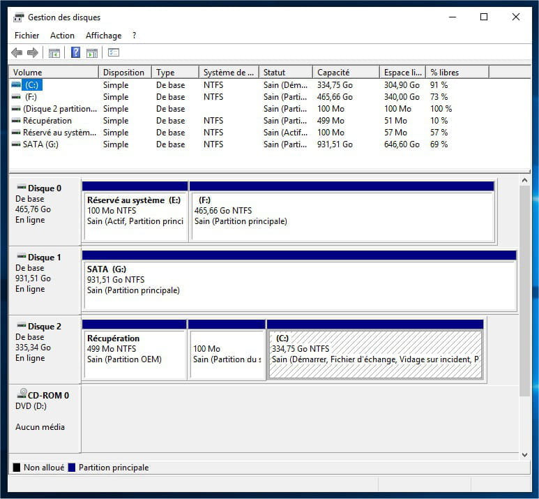

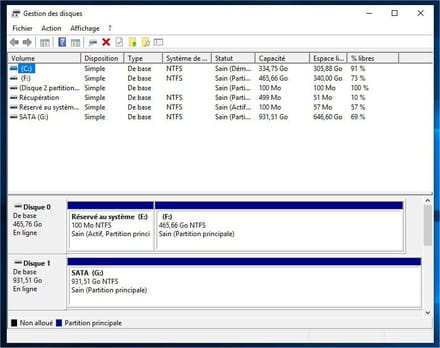

      3. @MarcusFais une capture du gestionnaire de disques depuis W10, afin qu'on y voie clair.
      4. @EcholalieVoici la capture :
        C: le système Win 10
        G: le système Win 7
        F: un disque de données

    3. Pas de efi dans ton PC... Donc, le problème est ailleurs sauf si ce qu'on ne voit pas est en gpt.
      Car ta capture est incomplète. Où est le disque contenant C ? Disque 2, en principe.... Fais une capture, fenêtre agrandie.
