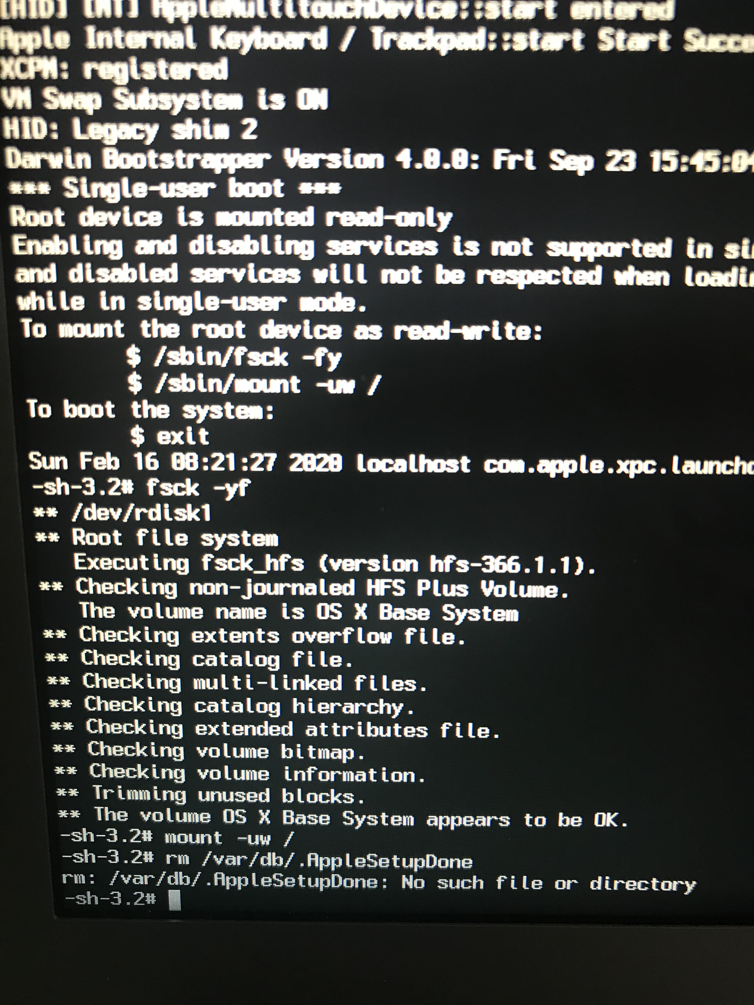

Je suis nouvelle. Après avoir voulu modifier le nom du macbook air que ma soeur m'a donné, je n'ai pas réussi à redémarrer. Je n'aurai peut etre pas dû réinitialiser le disque qui ne semble plus s'appeler "Macintosh HD"... mais "OS X Base System"
J'ai appliqué la méthode de _Ritchi_ (rm /var/db/.AppleSetupDone) mais celà ne semble pas fonctionner. Je ne mets pas d'espace entre avant .AppleSetupDone.
Merci par avance pour votre aide

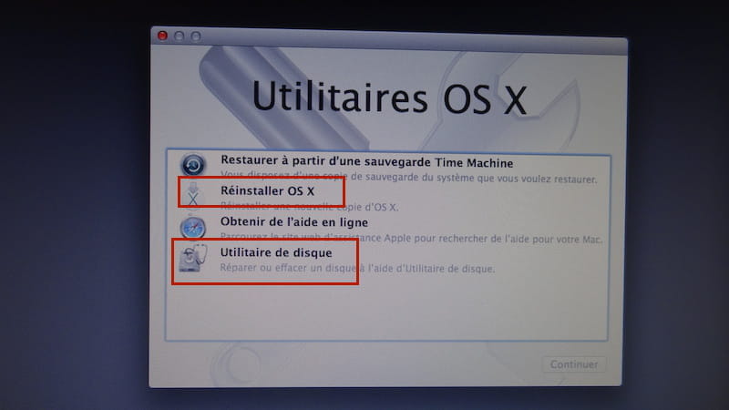

Si tu as effacé le disque, il est normal que tu n'aies plus que la partition de secours à ta disposition.
Il faut donc que tu réinstalles un OS X.
Donc tu vas redémarrer ton Mac en tenant et gardant enfoncées les touches cmd + R, tu les lâches seulement quand tu arrives sur la fenêtre des utilitaires, celle-ci, que tu as du utiliser pour effacer ton disque d'ailleurs !
Tu cliques sur "Réinstaller OS X"
Il vaut mieux que ton Mac soit connecté à Internet, par un câble Ethernet, le wifi bafouille parfois.
Voici les raccourcis clavier qui peuvent t'être utiles :
Restaurer Mac OS X
https://support.apple.com/fr-fr/HT201314
- "Commande (⌘) + R" qui permet d’installer la dernière version de macOS qui était présente sur ton Mac.
- "Option + ⌘ + R" qui permet d’effectuer une mise à niveau vers la version de macOS la plus récente compatible avec ton Mac.
- "Maj + Option + ⌘ + R" qui permet d’installer la version de macOS fournie avec ton Mac lors de son achat neuf, ou la version la plus proche encore disponible.
Note:
L'appui sur la combinaison de touches doit être fait aussitôt le Mac mis en marche et l'appui doit être maintenu jusqu'à l'effet désiré, à savoir l'apparition de la fenêtre "Utilitaires macOS"

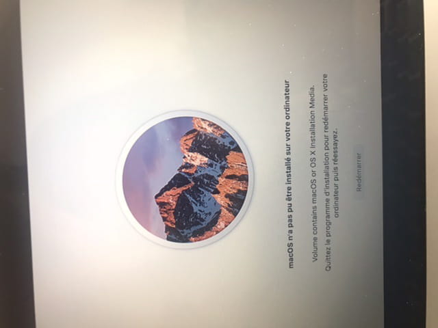

Bonsoir Dede,
Merci pour ta réponse. J’avais déjà essayé de réinstaller OS à plusieurs reprises via "Commande (⌘) + R" mais l’installation échouait à chaque fois. Par contre je n’avais pas essayé de connecter l’ordi à internet ????.
J’essaierai donc. Merci!
Ci-après les messages d’erreur en fin d’installation OS.
