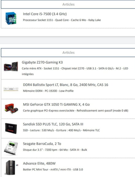

J'ai ce '' vieux '' pc que ma copine utilise mais qui a tendance a freeze au bout d'un moment quand elle joue.
J'ai déjà changé la RAM récemment pour du 2x8 en 3200 ça a amélioré les conditions du pc mais c'est temporaire pour que des freezes finnissent par revenir, j'aimerais faire une légère upgrade du pc au niveau de la Carte Graphique je pense que ce serait le plus intéressant, c'est sûrement ce qui a le plus de mal dans la config.
Jaimerais savoir vos avis sur le sujets et si vous pouviez m'aiguiller vers des choix.
Je ne veux pas non plus en faire une machine de guerre soyons claire xD
Merci a vous et joyeux lundi ^-^'

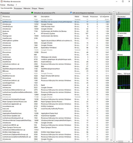

      100% d'utilisation du cpu, c'est un 3.4ghz et il monte a 3.6ghz.
      Même sans rien faire sur le pc rien d'ouvert a part le gestionnaire des taches le processeur fait des monté a 80/90% d'utilisation sans réel raison il n'y a rien qui s'affiche comme responsable de cette consommation.

      1. il ne faut pas confondre utilisation du processeur et fréquence. la fréquence du processeur à une valeur de base et une valeur turbo, la fréquence oscille entre les 2 selon les besoins.
        regarde dans le moniteur de ressource dans l'onglet processeur et range les par utilisation processeur (tu clic sur processeur) si tu peux poste une capture d'écran

      Et voivi le screen demandé jumulka
      1. tu peux prendre la capture de la même fenêtre, mais ranger par utilisation processeur en cliquant sur la colonne processeur
    5. Il y a une anomalie dans des informations que tu as fournies. Il y est dit que le boîtier accepte des CM au format micro-ATX et mini-ITX alors que la CM Gigabyte GA-Z270-GAMING K3 est au format ATX standard.
      Enfin, les alimentations fournies avec les boîtier Advance sont de très mauvaise qualité (faibles rendements et tensions instables). Il faudrait changer la tienne. Pour la RAM, tu peux te contenter d'ajouter une 2ème barrette de 8Go identique à celle que tu as déjà pour pouvoir fonctionner en dual channel.
      1. Bonjour epango alors oui effectivement j'avais oublié ce détail c'était une erreur sur le boîtier il avait donc été changé pour un boitier adapté et l'alimentation est une bronze 80+ de 700w de souvenir et j'ai déjà deux barrettes de ram de 8gb
