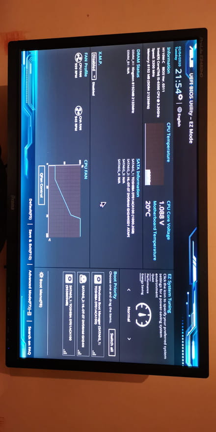

Je vous join une photo du bios que j'ai réussi à prendre.

Salut , c'est bien de mettre une image , mais faut prendre ta photo dans le bon sens . Mais à priori ce que tu décrits et une panne , probablement de l'alim cas le moins grave , si il te faut 8 broches pour alimenter la carte graphique faut chercher deux fois 4 broches , si tu as mis un adaptateur vers 2 alim 4 broches faut pas qu'ils soient sur le même faisceau de sortie .Mis à part c'est recommandation de sorties de broches c'est surement ton boitier d'alim qui à un problème
tu es sur que la prise sur laquelle est branché l'ordi à une terre ?
essaye de le brancher sur une autre prise.
il reboot quand tu reste dans le bios ?
tu as vérifier la température de tes composants voir si ça ne monte pas ? -

Il n'a pas redémarré quand j'étais dans le bios mais comme je l'ai dis, les reboots sont aléatoires et peuvent se faire avant de pouvoir entrer dans le bios ou bien 30mn après utilisation. -
