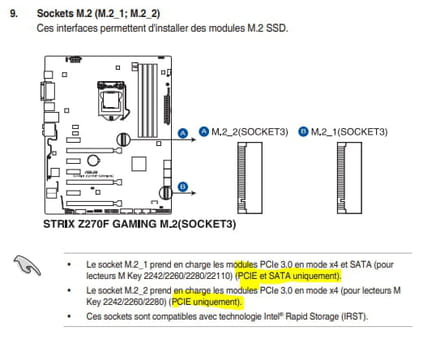

            2. Gugu01 : mon pc est un fait maison, ma cm est une asus z270f Strix, le SSD est un m2 crucial 2280.

              1. Je tiens à ajouter : lorsque je passe la config du slot m.2_1(où est branché le SSD) en sata mode, le SSD disparaît de ma liste de boot. Est-ce normal ?
                  réf pc ou cm, c'était aussi pour regarder les maj.
                  Sinon tu es bien sur le 2.1 ?
                  Mode raid ou ahci ?
                  Et laisse auto pour le port m2 .
                  (sata 6 est désactivé avec un m2 branché)
                  1. Je suis sur le slot M.2_1, paramétré en AHCI.
                    J'ai laissé le slot M.2_2 en ×2 puis rien n'est branché dessus.
                      Et bien la ...
                      Donc ahci ok, mais le port m2 utilisé mets le en Auto.
