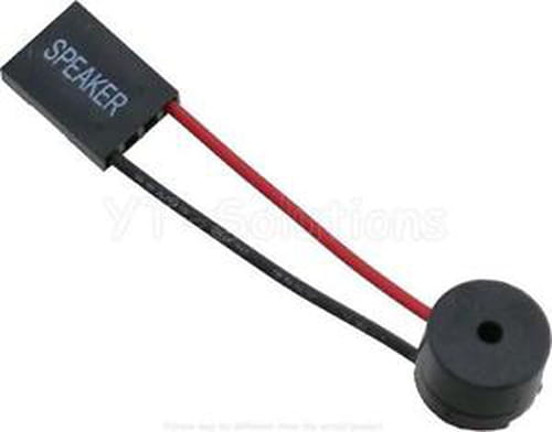

Si oui, as-tu un "speaker" branché sur ta carte mère ? Si c'est pas le cas, il faudra en connecter un, car ça te permettra d'avoir les "bip code" au démarrage qui permettent de signaler un défaut au démarrage (problème de cpu, de ram, de gpu, etc).

Un speaker sur une carte mère c'est une petite pièce electronique qu produit des bip selon le courant électrique qui passe dedans lors d'un problème au démarrage.. rien d'une enceinte ou d'un haut parleur... -

https://www.amazon.fr/PC-Speakers-Composants-pi%C3%A8ces-de-remplacement/s?k=PC+Speakers&rh=n%3A427941031
Si un bip ce n'est pas un son, moi demain je suis Président.

J’ais trouver ou ça se met, mais j’en n’ait pas. Sniff ç_ç
Pas de bol pour moi, ce n'étais pas le cas.
Je go m’en procurer un. -
J’en ais trouver un ! Aucun bruit au démarrage. J’ais tester dans les deux sens…
