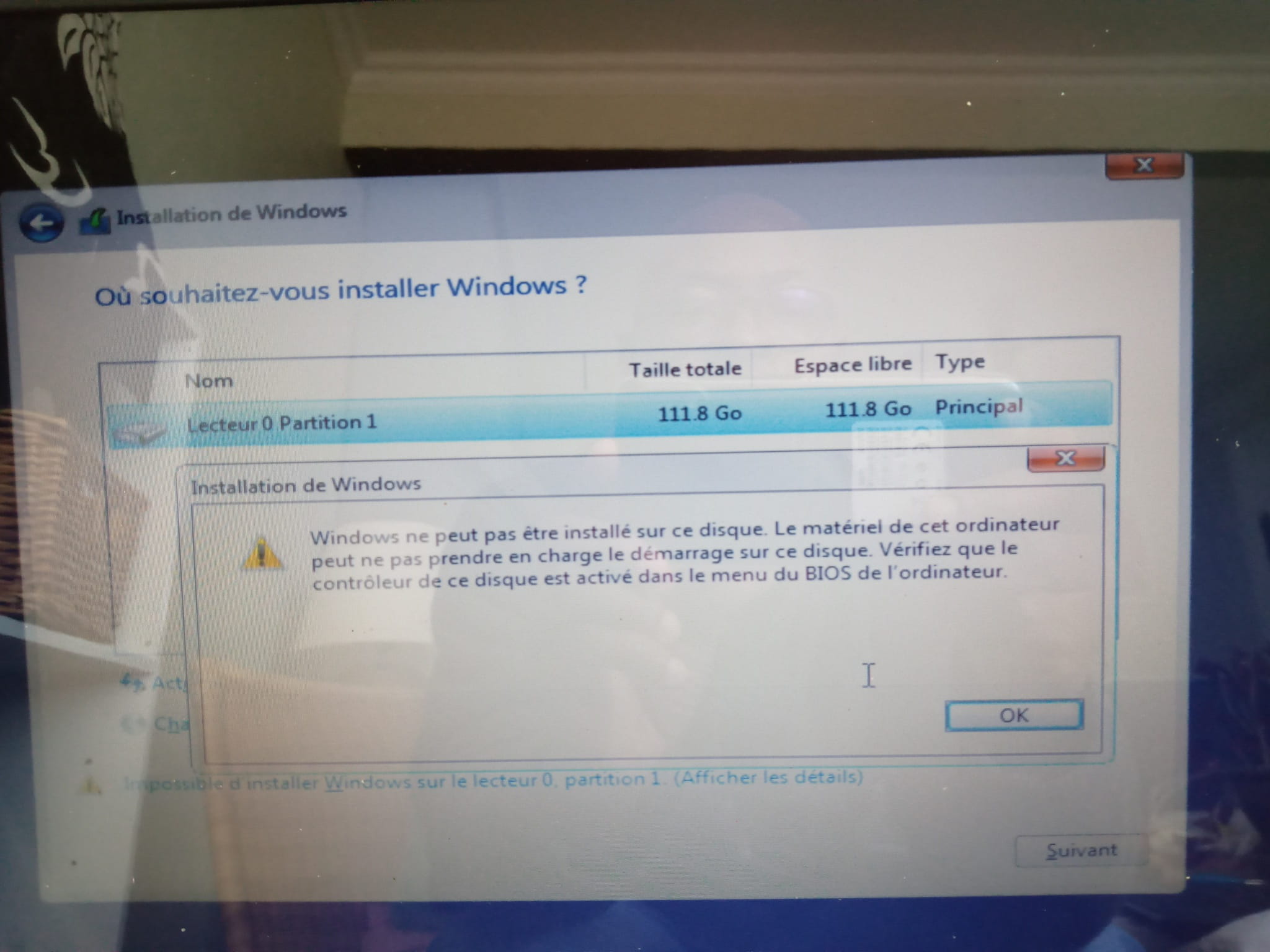

Dans ma quête de redonner une nouvelle jeunesse à ce PC par l’installation de windows 10 dessus, j’ai acheté et installé un disque du ssd interne à la place du disque HDD qui y était, que j’ai enlevé.
Je me suis servi d’une clé usb bootable créée avec Rufus ; et comme le PC à l’origine ne pouvait pas booter sur une clé usb, j’ai utilisé le logiciel plopbootmanager pour cela
Je vous adresse en photo le message que j’ai eu durant le processus d’installation de windows 10.
J’ignore pourquoi j’ai eu ce message et comment surmonter ce nouvel obstacle pour continuer l’installer de windows 10 sur le PC.
En effet, je vous informe qu’avec cette même méthode, j’ai déjà réussi à installer windows 10 sur le disque dur HDD initial. Mais comme ce dernier contient aussi beaucoup d’autres fichiers et compte tenu
De la capacité du disque SSD acheté (120 go), j’ai voulu installer dessus un windows 10 neuf sans les autres vieux fichiers dans lesquels je ferai le tri après.
Merci d’avance pour vos éclairages.
