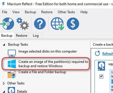

Slt
Je fais ça (imager/restaurer et non pas cloner) sans problème lorsque je change de disque dur avec Macrium Reflect version Free
Quel(s) imageur(s) as-tu utilisé ?
Quel(s) message(s) d'erreur as-tu obtenu ?

@joncour34Il ne faut pas cloner mais imager
