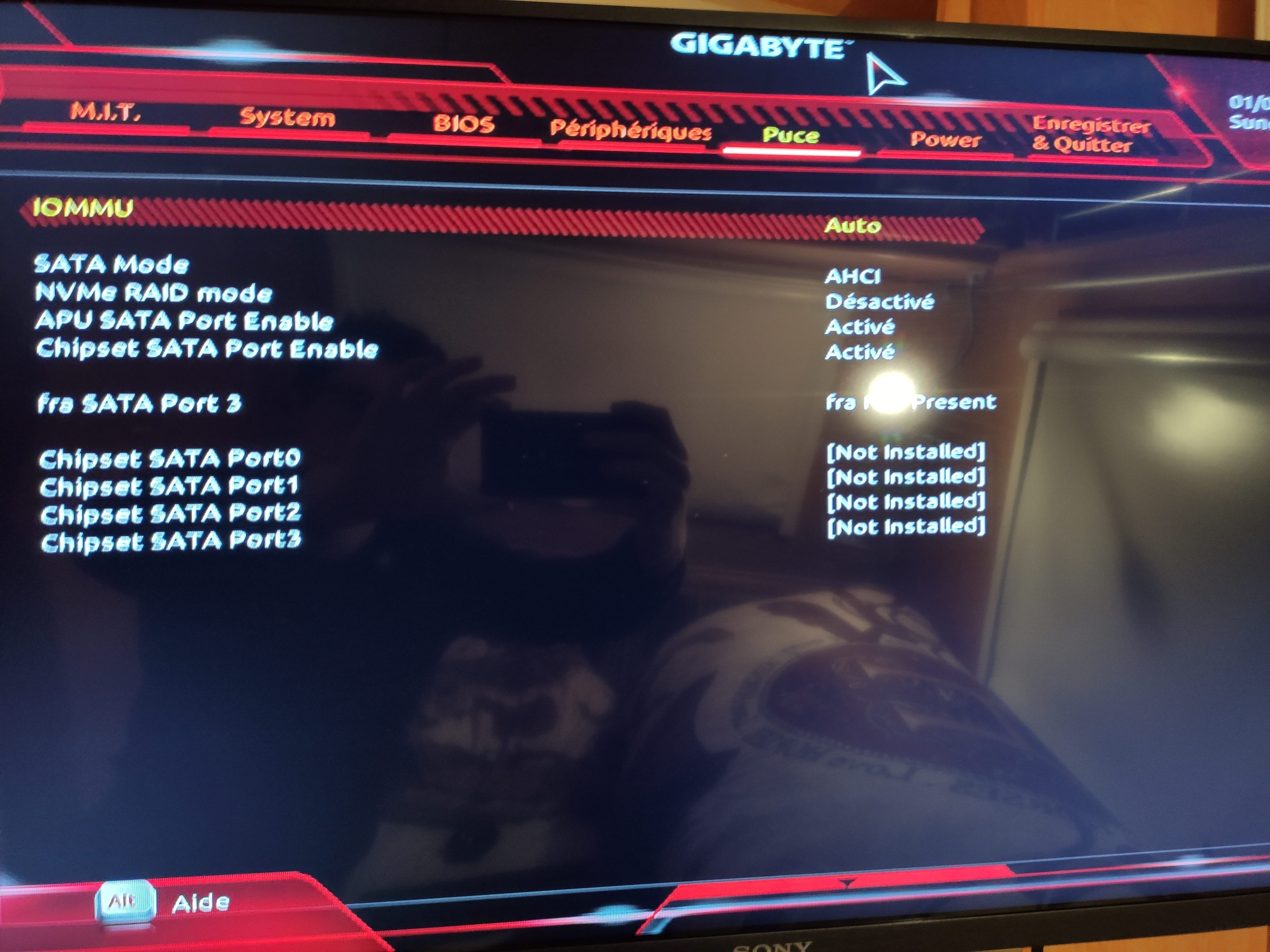

Bonjour je viens de monter un nouveau PC mets malheureusement au moment d'installer le Windows ça me met un message comme quoi il n'y a aucun lecteur média et après avoir vérifié dans le BIOS de la carte mère je ne vois aucun disque dur détecté je demande votre aide pour trouver le problème.
  1. Sur la deuxième photo là où il ya une lumière c'est écrit not présent pour info
    1. Autres infos j'utilise une carte mère b450i aorus et un stockage SSD m2 SATA WD 1 to blue

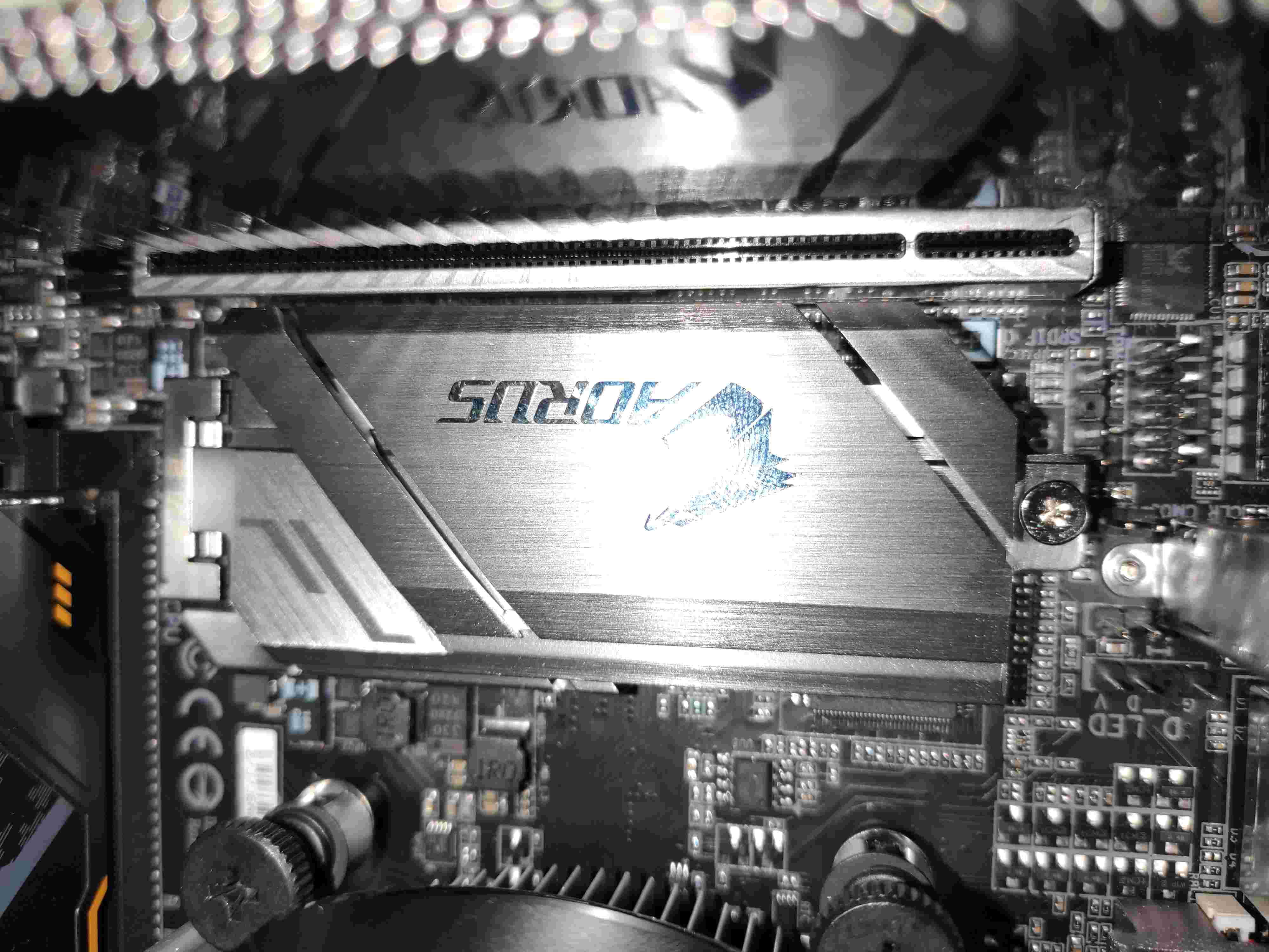

      J'ai brancher le SSD tout simplement sur la carte mère je ne sais pas s'il y a un fil à mettre quelque part d'autre.
  2. Bonjour,
    Tu as des photos de ton branchement SSD (coté carte et coté disque)?
