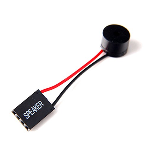

      3. DoctorAngry Messages postés 164 Statut Membre 128 > glark Messages postés 24 Statut Membre
        Plus simplement, y a t-il cette pièce dans votre PC ?
        https://images-na.ssl-images-amazon.com/images/I/31m21SRj9aL._SS500_.jpg
        C'est la pièce qui émet les "bips" dont parle vieu bison boiteu.
        Sur votre carte mère, le speaker (= bippeur) se branche ici (sur les 4 pins associé à Speaker)
        (le lien qu'il vous a donné est le manuel de votre carte mère au format pdf)
        Si la pièce est absente, il n'y aura pas de bip
