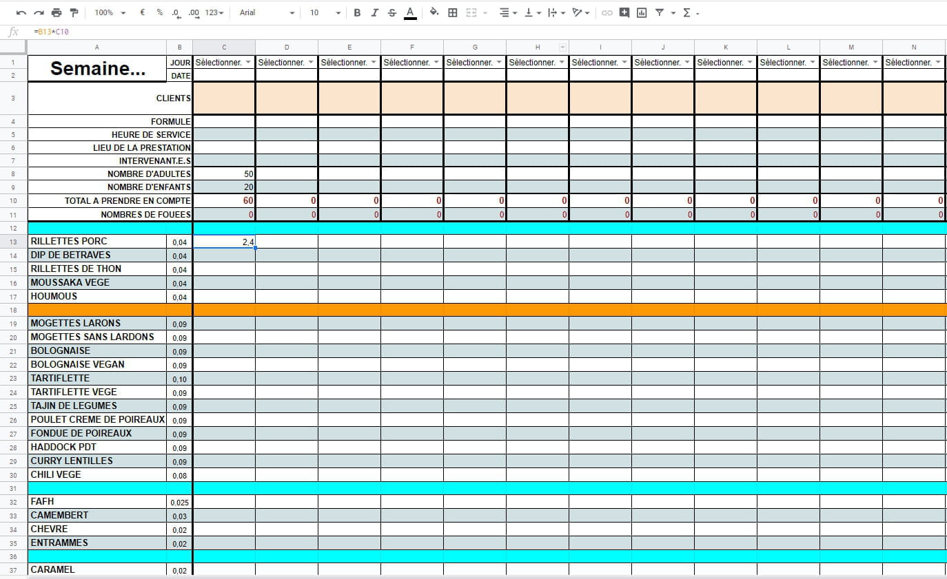

Pour mon entreprise de restauration à domicile j'ai créé sur Sheets un planning qui répertorie dans les colonnes les prestations et les lignes pour les garnitures qui vont avec pour la semaine.
Il s'avère que je n'ai toujours pas trouvé de macro qui permettent de faciliter le travail sur Sheets explication:
Quand je rentre le poids des garnitures du client je suis obligé de rentrer les données manuellement ce qui peut me prendre pas mal de temps !
-Dans la colonne B les poids de garniture par personne
-Dans la colonne C10 j'ai le nombre de personnes à prendre en compte
-Et entre les colonnes C et O et entre les lignes 13 et 43 c'est la que je rentre les données en fonction de ce que les client on demander (exemple : le calcule pour la cellule C13 donne (=B13*C10))
Ma question est : Est-il possible de faire un double clic dans la cellule (ex : C13) et qui me donne automatiquement le résultat (=B13*C10) si oui peut-on m'aider à le réaliser ?
Pour des raisons évidentes je peux pas vous fournir le document mais je peux vous fournir des images :

Personne peut me répondre ?
Si les personnes sont dans le même problème que moi voici la solution que j'ai pu trouver
J'ai rajouté une colonne devant chaque colonne puis dans la colonne où je souhaite avoir mon résultat (le C est devenu le D donc la colonne D) j'ai inscrit la commande
=Si($C13="x";$B13*C$10;"")
prix comme marquer dans la commande dans la colonne C je rajoute des X pour automatiser tout ça
Cordialement
