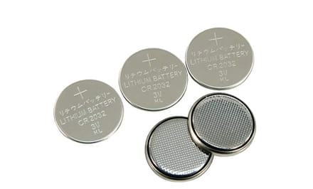

  1. Molikd Messages postés 203 Date d'inscription   Statut Membre Dernière intervention   145
    Salut, essaie d'enlever la pile cmos et de la remettre.

  3. Molikd Messages postés 203 Date d'inscription   Statut Membre Dernière intervention   145
    Ouvre ton pc (Débranche bien l'alim, attend bien que les condensateurs soient bien déchargés, touche ton boitier pour te décharger de ton électricité statique). Et cherche une pile qui ressemble à l'image ci jointe, enlève là, attend 1 min puis remet là. Remet le capo de ton pc et allume le pour voir.
  4. Lrkbjr Messages postés 20 Statut Membre
    J'ai fais tout ce que tu as dis et ca ne marche toujours pas

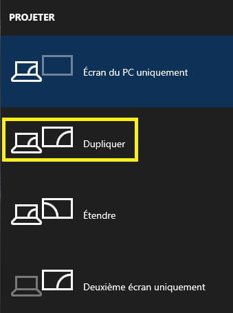

  11. billmaxime Messages postés 50537 Date d'inscription   Statut Contributeur Dernière intervention   6 153
    re
    tu as bien sélectionné la source sur la TV (HDMI 1ou 2 etc..)?
    sur ton pc, clique sur les touches Windows+P, tu auras cette fenêtre (clique sur "dupliquer")
    dit nous ce que ça donne

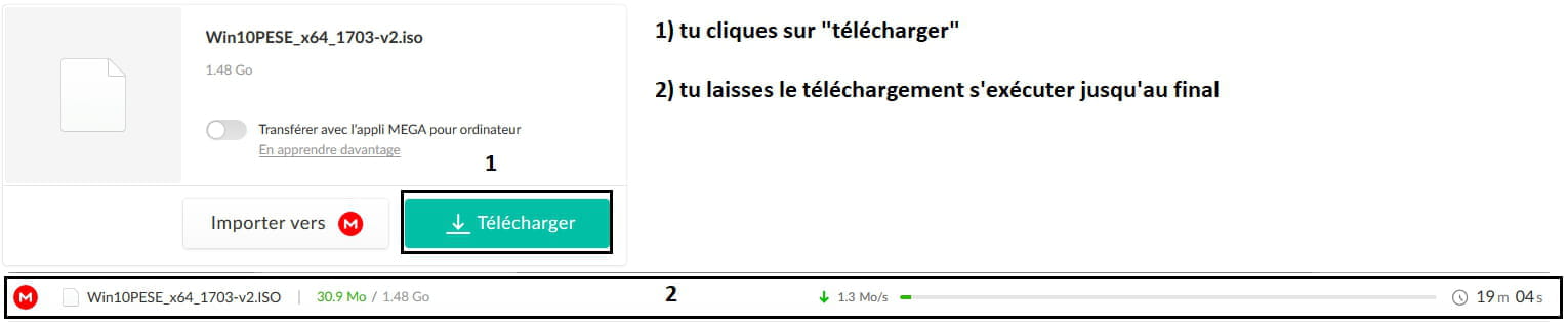

  19. billmaxime Messages postés 50537 Date d'inscription   Statut Contributeur Dernière intervention   6 153
    re
    clique ici
    la page de Mega va s'ouvrir
    ensuite, regarde ceci:
    quand le téléchargement sera terminé, tu devras graver l'image ISO sur 1 CD, ou le mettre sur 1 cle USB que tu devras rendre bootable avec Rufus (par exemple)
    dans cette page clique ici
    regarde ceci --> Création de la clé USB de démarrage
    si tu as des questions...
