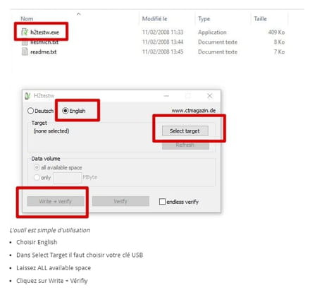

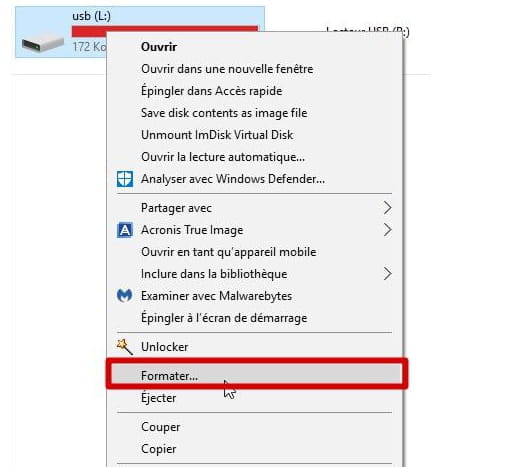

  6. gugu01 Messages postés 15669 Date d'inscription   Statut Contributeur Dernière intervention   4 702
    Aller dernier essai, au cas ou tu n'es pas lu le lien.
    1 > Vide ta clé USB
    2 > Formate la ainsi / (clic droit dessus)
    3 > Télécharge ce logiciel /
    H2testw 1.4
    https://www.heise.de/download/product/h2testw-50539/download/danke?id=2aa467b4-3d8d-4164-8063-4fa6d76e5025
    4> Décompresse le fichier et lance h2testw.exe,
    avec les réglages indiqués sur l'image /

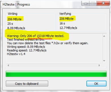

    5 > Donne une photo ou indique les chiffres du résultat /
    (encadré rouge sur l'image)

    REGRIOELGRANDE tu as eu testé ta clé ?
    Cela donne quoi ?

    Je viens de tester la clef de secours (autre vendeur) qui est enfin arrivée. Cela a duré "3 j ours
    J'ai raté la copy clipboard pour des raiisons médicales.
    Writing 2 TERAS
    Verifing (au moment où je suis parti) clef defectible. 29,8 Go existants
    1,1 TERAS
    J'ai voulu alors revérifier par cmd, mais ne bouge pas. Je suis passé donc par list disk
    et là angoisse car je ne suis pas sûr avec les nombres qui apparaissent où est le disque dur
    1. fabul Messages postés 42293 Date d'inscription   Statut Modérateur Dernière intervention   6 093
      29.8Go OK , ça veut dire, en gros, que c'est une clé de 32Go
      Le reste, DATA LOSS , c'est la frime.

      H2testw te dit quoi ?
      (l'ensemble des résultats, pas juste l'encadrer que j'avais indiqué par erreur)
      Que ta clé fait juste 29.8 go au lieu des 2 To
      Tu n'as pas tester la premiére pour savoir ?

      tous est sur cette page
      Donc si il t'a dit seulement 29.8 go sur 2 to c'est que ta clé fait en réalité 29 go.
