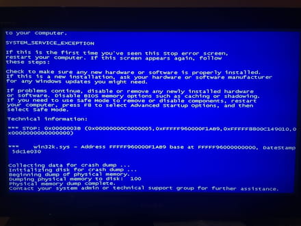

hier j'ai eu un gros soucis sur mon pc de bureau, à savoir qu'à un moment, écran bleu avec pas mal de choses écrites, pc bloqué.
Je l'éteins, ça semble vouloir se rallumer, il me propose le démarrage normal ou sans échec, je prends le normal, ça se lance, je le laisse, je reviens... deuxième écran bleu....
Je l'éteins à nouveau, le rallume et là c'est le drame... Le pc se lance, la lumière du disque dur s'allume vite fait au démarrage et ... Plus rien...
Que se passe-t-il selon vous? Que puis-je faire ?
J'essaie de vous mettre les images.
bonsoir,
si le pc s'allume encore, testez le disque dur avec "crystal disk info", il faut qu'il soit en vert, sinon démontez le disque dur, le mettre dans un boitier externe et le tester sur un autre pc.
Ok, merci, mais au niveau "physique" du pc je ne suis vraiment pas caler... Pensez vous que je puisse au moins récupérer les données ? Je pense l'amener chez un spécialiste,mais je voulais avoir vos avis. J'avais déjà eu un souci d'alim que j'avais changée... Ça ne pourrait pas être un truc tt simple comme ça pour le disque dur?
ContributeurBonsoir siddharta47,
Télécharge CrystalDiskInfo pour voir l'état de santé de ton disque.
Donne-moi les résultats de l'analyse dans ton prochain message.
Télécharge WhoCrashed pour avoir plus d'informations sur ces plantages.
Mets les résultats dans ton prochain message.
AIDE : https://www.malekal.com/tutoriel-whocrashed/
Il se peut que ça soit dû à un problème matériel.
Avant toute chose, je te conseille de sauvegarder tes données sur un support externe.
Cordialement,
Up
Up dernières infos... J'y comprends rien, j'ai passé le pc à un collègue à mon père, il a réussi à le démarrer en mode sans échec, en mode normal, je récupère le pc ce soir, tjrs pareil, il s'allume mais le DD ne tourne pas, j'ai testé une autre alim et d'autres prises,rien n'y fait..
Des idées ?
