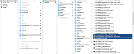

    - Pour supprimer les fichiers de préférences d’iPhoto, (ceux ci seront recréés automatiquement), il faut quitter iPhoto, puis aller dans votre bibliothèque personnelle qui est normalement cachée en utilisant une des méthodes décrites ici :
    https://forums.commentcamarche.net/forum/affich-37636370-acceder-a-la-bibliotheque-utilisateur-sous-mac-os
    Note : La méthode 1 est la plus simple pour le cas présent.
    Une fois dans votre bibliothèque personnelle, vous allez dans le dossier Preferences, vous localisez ces fichiers et le mettez dans la corbeille, videz la corbeille, puis vous testez…

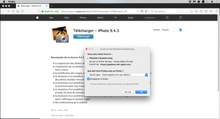

    Vous téléchargez la mise à jour iPhoto 9.4.3 depuis le lien indiqué qui est celui-ci :
    https://support.apple.com/kb/DL1650?viewlocale=fr_FR&locale=fr_FR
    Puis sans ouvrir iPhoto, vous lancez cette mise à jour..
    relisez bien attentivement et calmement toute la discussion présente, y compris les messages ou je vous indique comment insérer une image dans cette discussion.
    1. valerie64
      désolée,je n' y arrive pas toujours le même message
      j'ai essayé d'ouvrir avec firefox maintenant iphoto.9.4.3 update.pkg
      je n'ai pas continué
      j'ai fait la capture d'écran mais je n'arrive pas à la poster

    3. dede74000 Messages postés 26996 Date d'inscription   Statut Contributeur Dernière intervention   5 370
      Double-clic sur cette icône du fichier téléchargé " iphoto.9.4.3 update.pkg" et tu suis les instructions d'installation.
      Normalement, quand tu auras double cliqué sur ce fichier, une fenêtre va s'ouvrir dans laquelle tu auras le fichier de mise à jour, sur lequel tu devras double-cliquer aussi pour lancer l'installation.
