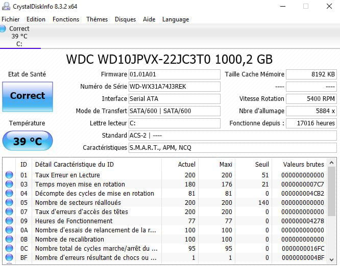

Puis tu peux aussi tester ton disque avec CrystalDiskInfo-
Merci pour ces pistes. J'ai testé mon disque mais je ne suis pas capable d'interpréter le résultat (cependant le "correct" laisse à croire que ça pourrait être pire).

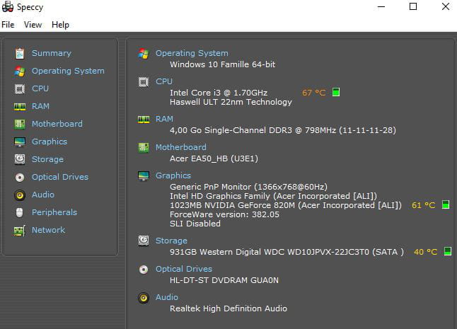

J'ai aussi testé la recommande avec Speecy :
Je ne sais pas si je devais envoyer les infos dans les autres onglets du logiciel ?

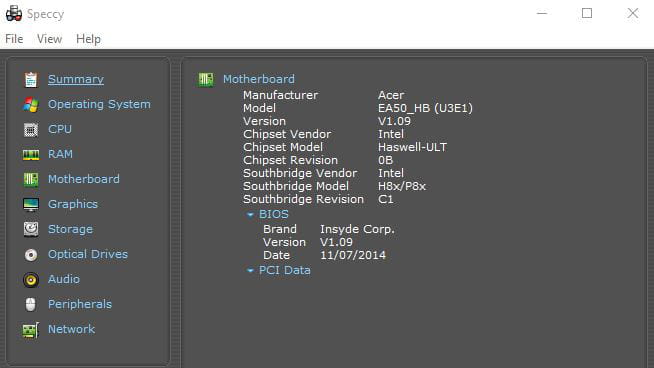

ModérateurDans l'onglet Motherboard qu'on pourrait voir la version du BIOS

ModérateurVersion v1.09
Alors regardes dans "Support" par rapport à ton modèle de PC sur le site du fabricant.
Mais #Attention , une panne de courant durant la mise à jour (Qui peut durer quelques minutes) peut ruiner le BIOS du PC, donc le PC
Il faut donc que la batterie soit chargée que que le PC soit branché sur secteur, le PC refuserait peut être la mise à jour dans d'autres cas.
Ce n'est pas pour te faire peur, mais un avertissement se doit d’être fait.
