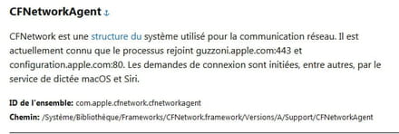

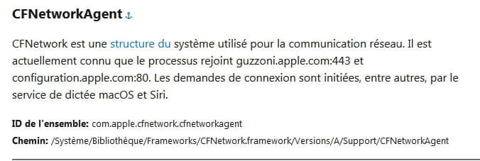

  2. Bonjour,
    cfnetworkagent est un process qui examine les paramètres réseau dans le système Mac OS. Mais une fois connecté et réseau validé, on ne doit pas voir d'activité lié à ce process.
    Une corruption des fichiers de préférences pourrait être à l'origine du souci.

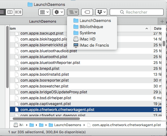

    Pour régler ce souci, on peut essayer la chose suivante :
    - démarrer le Mac sans extension. Cela se fait en gardant la touche majuscule enfoncée pendant toute la phase de démarrage.
    - puis supprimer le fichier de préférences lié à ce process. C'est le fichier .plist suivant :
    Puis redémarrer le Mac normalement...
