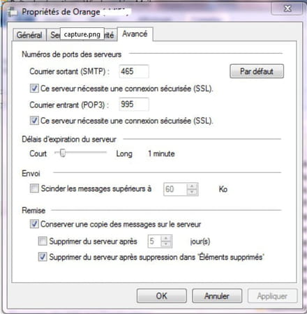

            1. Bonjour liviol,
              Paramètre ton Windows Live mail comme ceci :
              Avec la case "mon serveur requiert une authentification" cochée dans l'onglet Serveurs
              ainsi que ton adresse mail complète dans "nom d'utilisateur.
              Le port 25 est de moins en moins utilisé et ne te permet pas de relever tes mails d'ailleurs que de la ligne de ton FAI.
              De plus, Windows Live mail est un produit mort et non supporté ni mis à jour depuis près de 3 ans.
              Il est avantageusement remplacé par Thunderbird, libre et gratuit.
              Voir cette procédure de migration :
              https://communaute.orange.fr/t5/Trucs-et-astuces/Migrer-de-Windows-Live-Mail-vers-Thunderbird/ta-p/1543124
