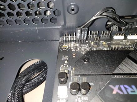

  4. Je sais pas si c'est assez visible.

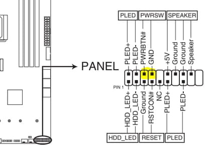

      panneau avant tu es sur d’être bien branché ?
      Je vois pas bien sur ta photo , mais semble pas avoir d'emplacement sans pin a coté du power sw.
      un petit décalage ?

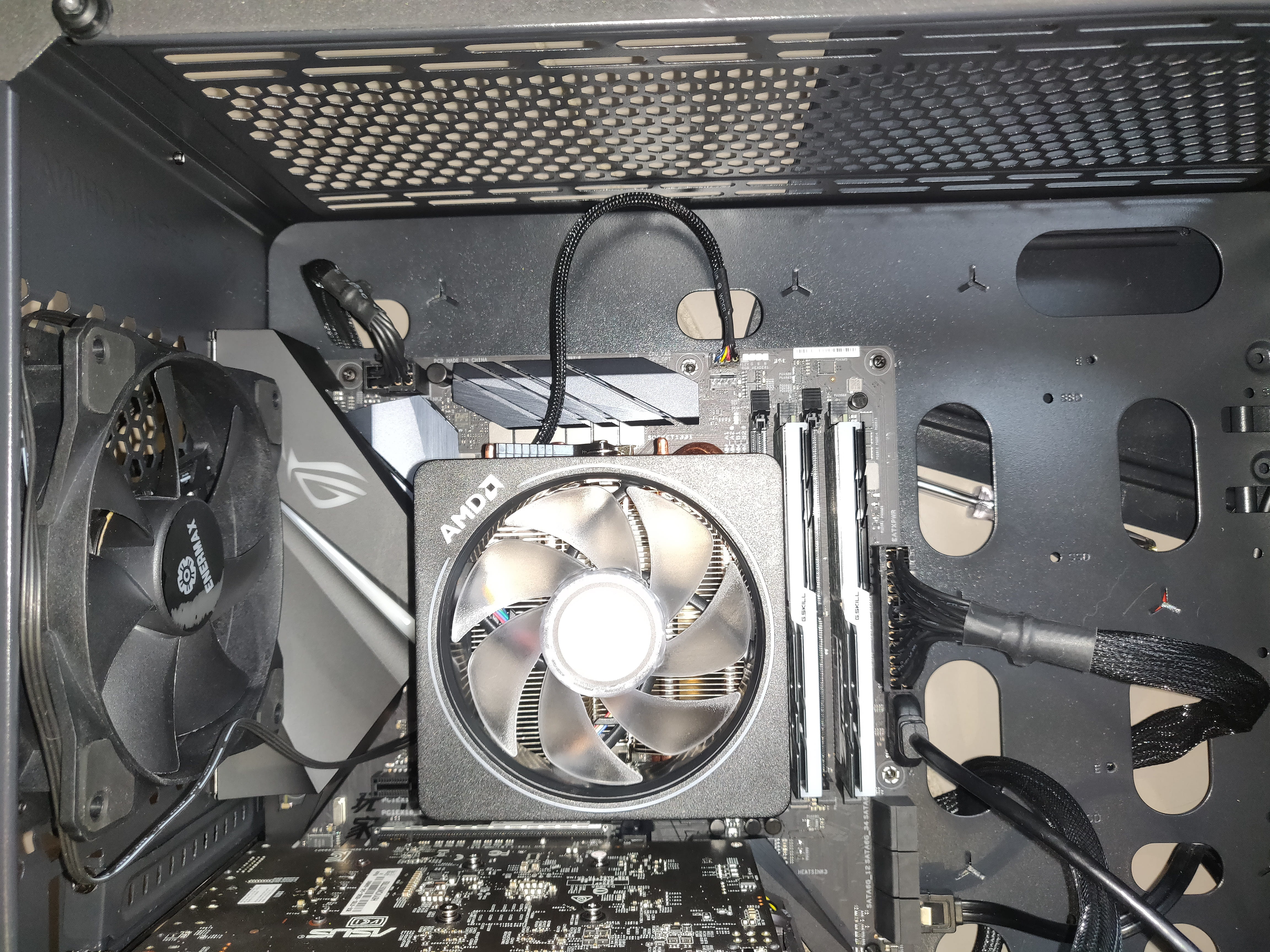

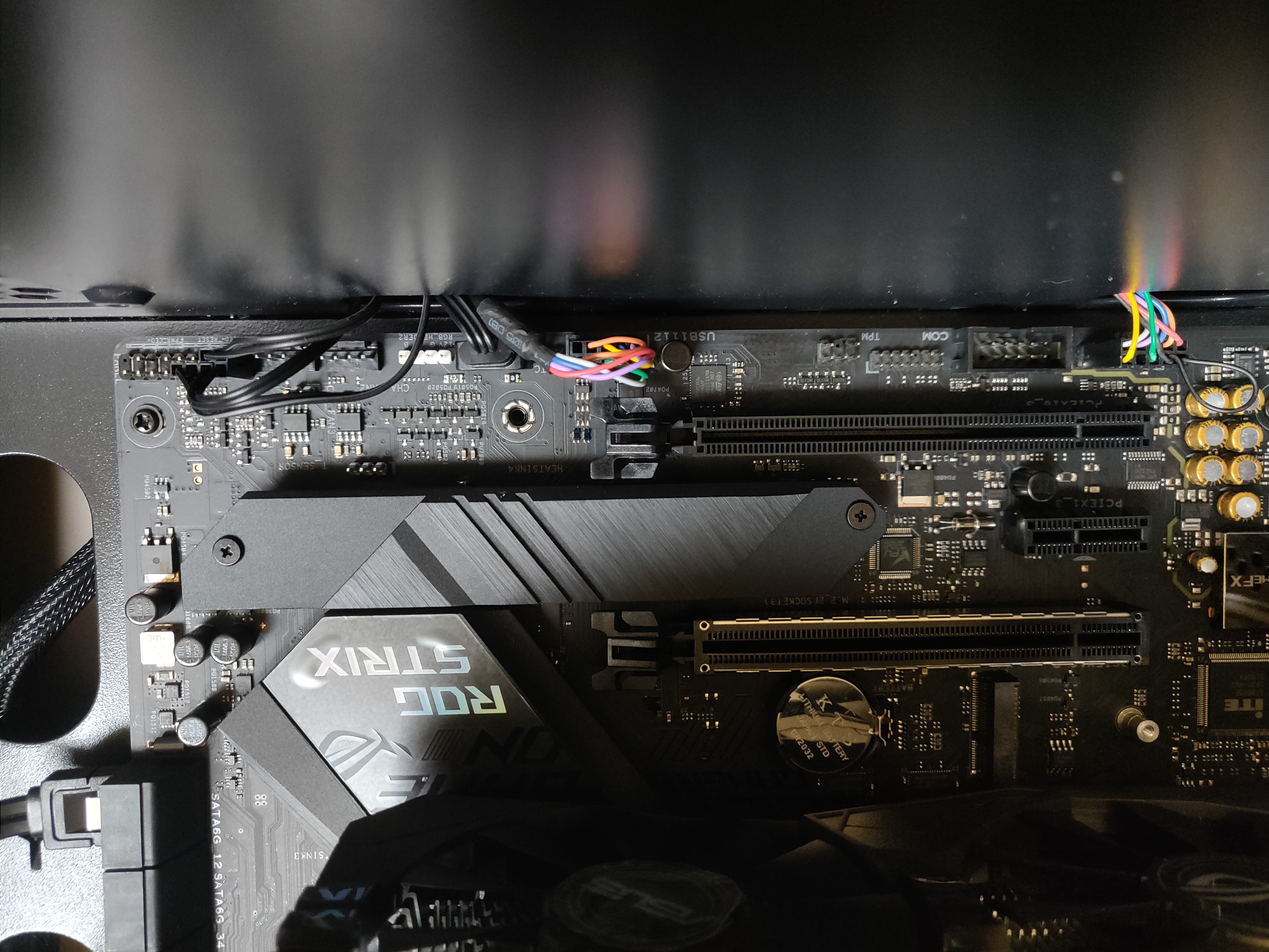

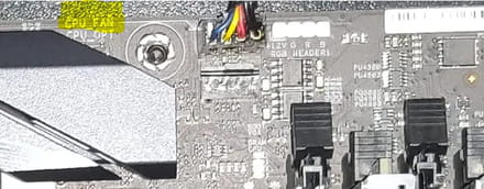

    2. Contributeur
      et ton ventilo cpu est il bien branché sur CPU FAN ?
      (on vois pas)
    3. Sa me semble bon non ?
    4. @gugu01Oui il est bien sur CPU_FAN
