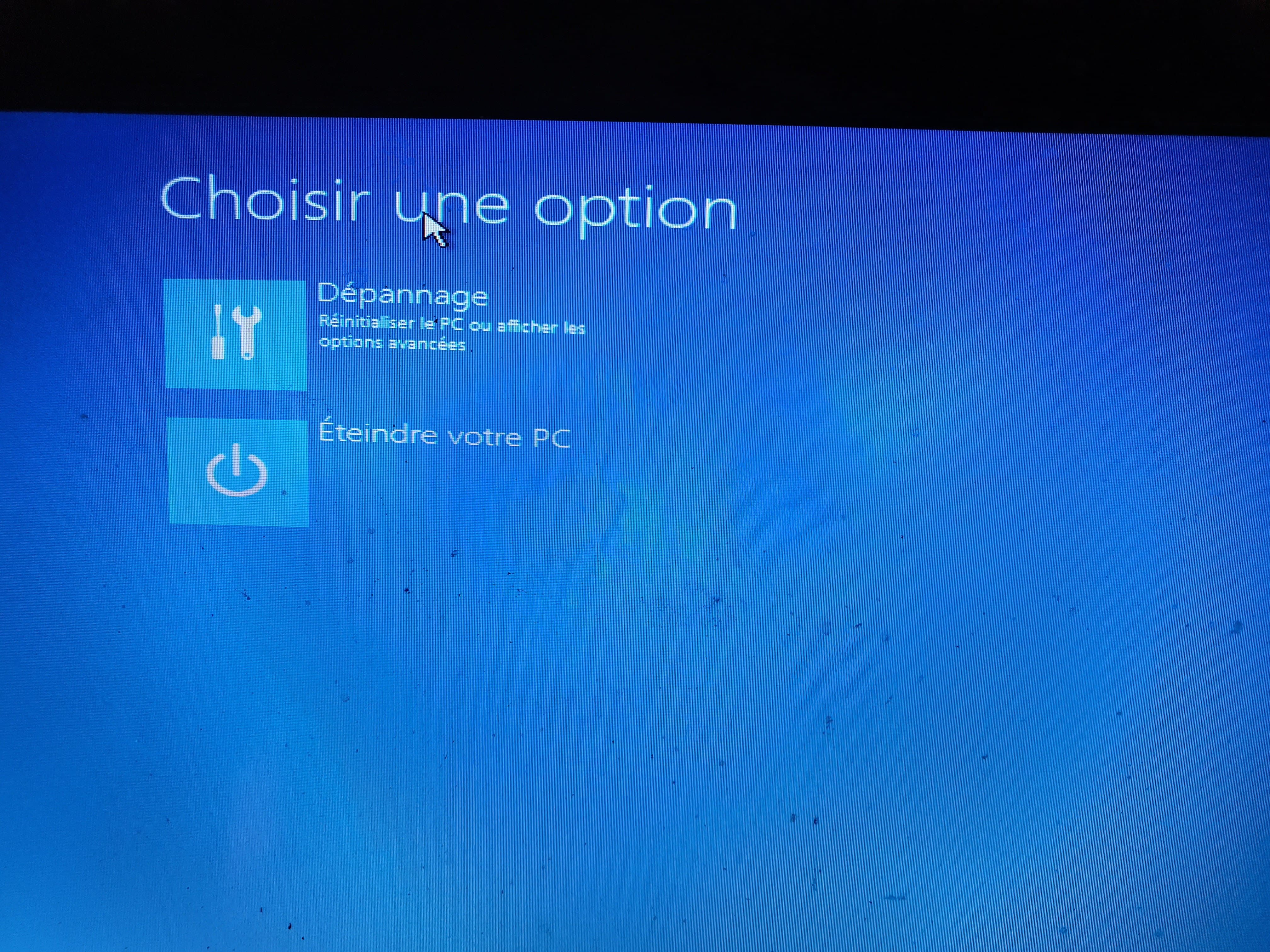

J'ai eu un freeze de mon pc et j'ai du le redémarrer et là il se lance dans une correction sans fin.
Ensuite après le chargement extrêmement long du logo Asus, et le message de récupération, le pc bascule dans un écran gris avec le curseur de la souris...

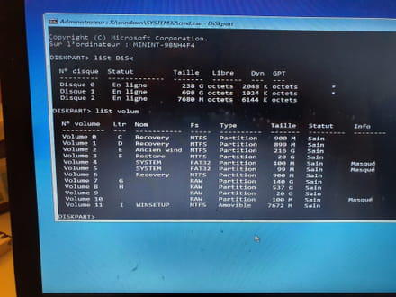

J'ai installé une clé usb Windows, lorsque je boot dessus, et que je lance l'invit de commande, je vois que certaines de mes partitions sont passées en raw (Hdd).
Je lance la commande sfc scannow sur tous les lecteurs sans erreurs.

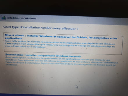

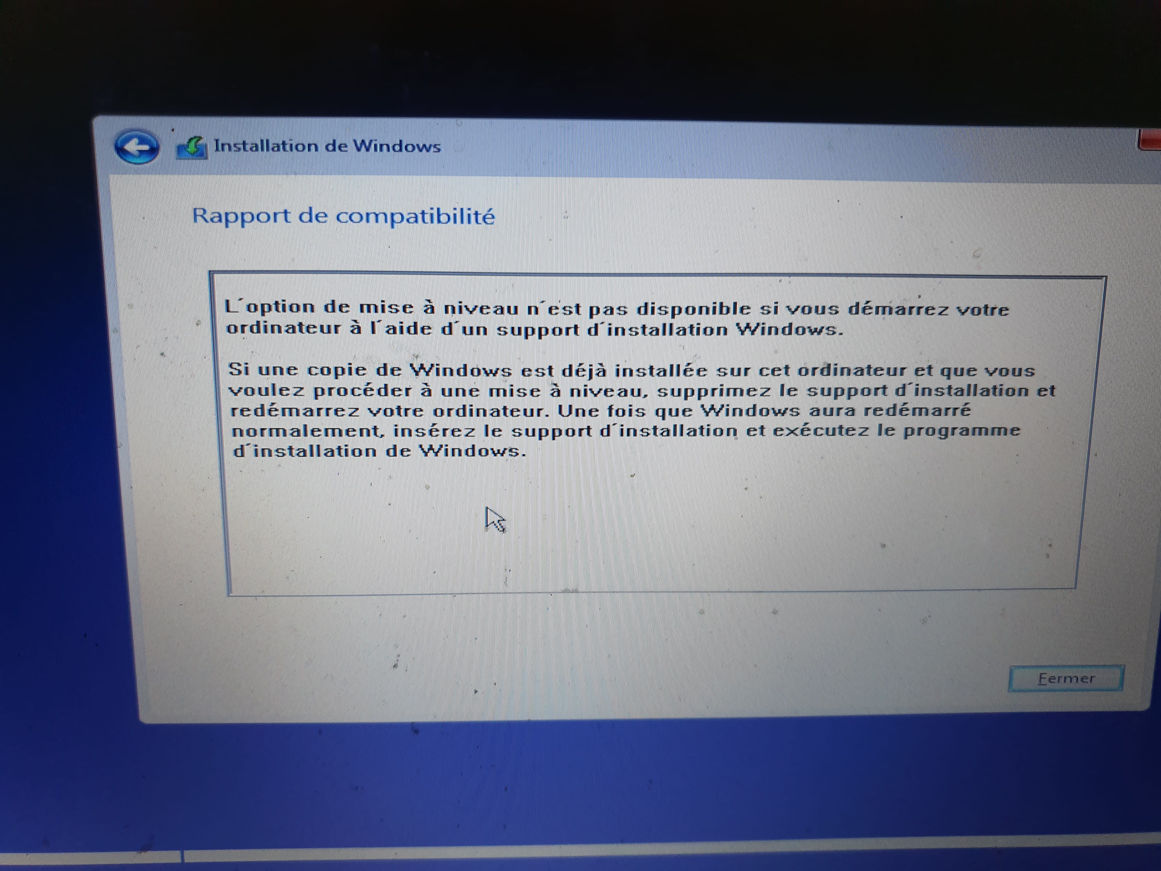

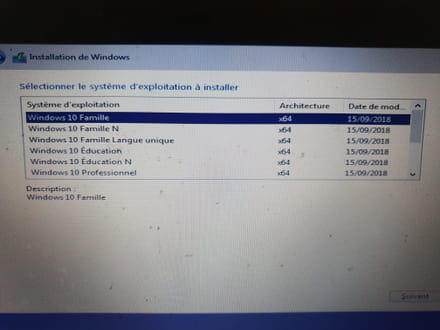

J'ai essayé ensuite une installation depuis la clé usb en souhaitant conserver mes données.
Mais je n'y arrive pas, histoire de version de Windows
Et en installation personnalisé,
Et j'ai peur de formater en plus...

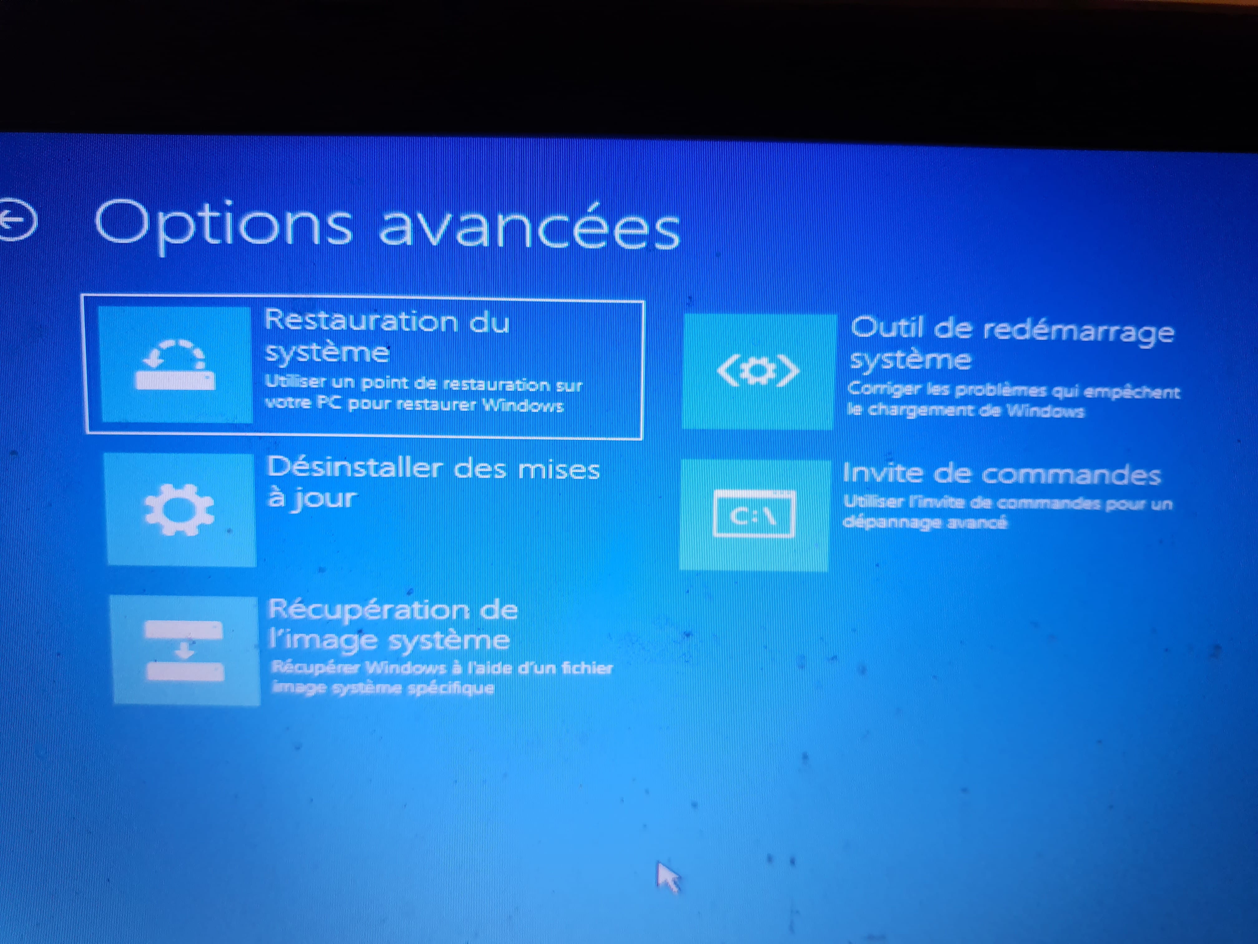

En cliquant sur reparer
L'outil de redémarrage système ne donne rien, pas de restauration du système ni d'image
J'ai beau essayé de changer l'ordre du boot des Hdd, ca ne change rien, le pc passe en fond gris et rien... Rien rien...

  1. Malekal_morte- Messages postés 178136 Date d'inscription   Statut Modérateur, Contributeur sécurité Dernière intervention   24 712
    Pour réinstaller Windows 10, il faut prendre personnaliser.

    1. Doublenico79 Messages postés 5 Statut Membre
      Je progresse doucement car pour ne pas avoir d'erreur lors de l'install de windows, j'ai du débrancher mon SSD (à la base le système d'exploitation avait été cloné sur le SSD).

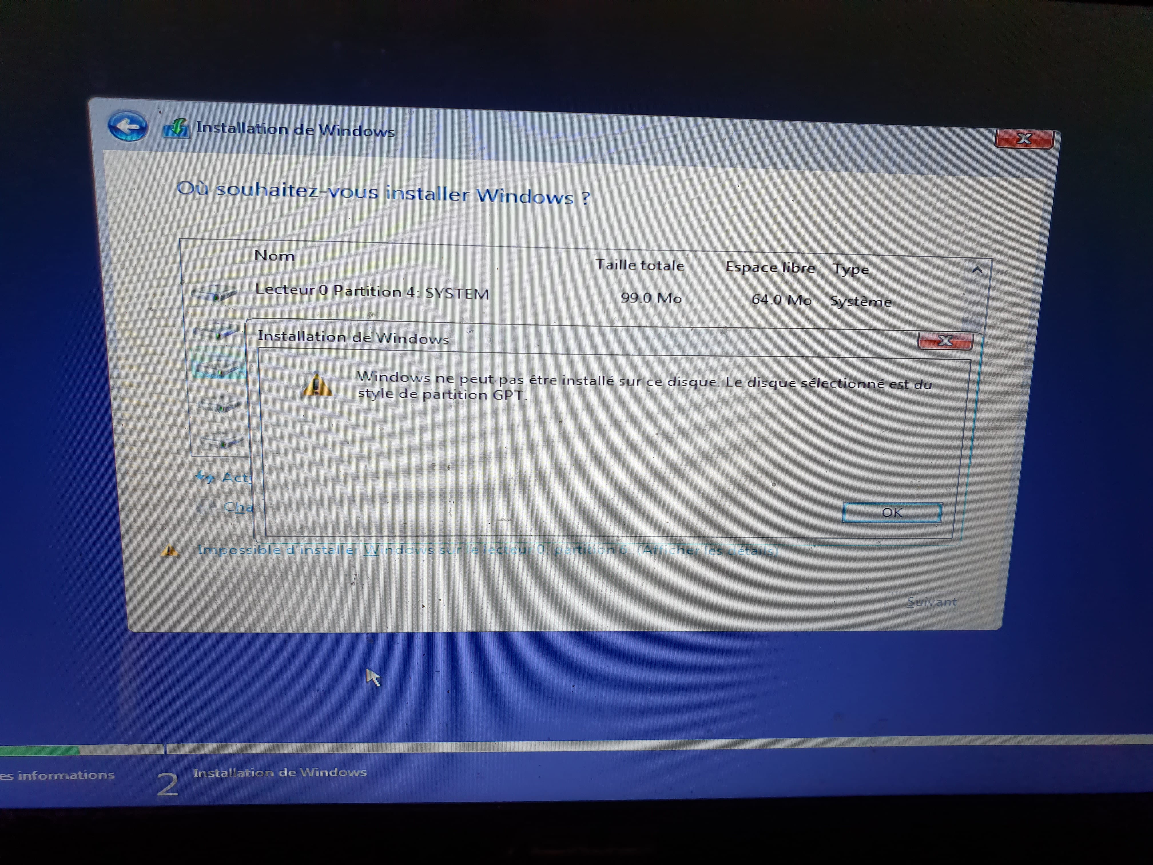

      Lors de la sélection de la participation principale, en faisant personnalisé (et pas mise à niveau), j'ai une erreur
      0x80070017
      j'ai suivi ce(ton ?) tuto
      https://www.malekal.com/erreur-0x80070017-installation-windows-10/
      Comme ma partition a été formarté par windows, j'ai supprimé la partition principale et recréé une partition, je lance l'install et bim nouvelle erreur : 0x80070002 "nous n'avons pas pu supprimer la partition sélectionnée
    2. Malekal_morte- Messages postés 178136 Date d'inscription   Statut Modérateur, Contributeur sécurité Dernière intervention   24 712 > Doublenico79 Messages postés 5 Statut Membre
      Ce n'est pas normal tout ces problèmes.
      Appuye sur Maj+F10
      puis dans l'invite de commandes
      tape diskpart
      list disk
      et donne le résultat.
      On peut vider le disque mais faudrait indiquer lequel est-ce.

      Pour le list disk le voici avant mes soucis.
    4. Malekal_morte- Messages postés 178136 Date d'inscription   Statut Modérateur, Contributeur sécurité Dernière intervention   24 712 > Doublenico79 Messages postés 5 Statut Membre
      Ha oui en fait si tu regardes la colonne FS.
      Tu as des partitions qui sont passés en RAW.
      Ca sent le problème de disque.
      Regarde là : Comment réparer une partition de disque en RAW.
      Tu vas devoir passer par un le Live CD Malekal qui contient l'outil testdisk : https://www.malekal.com/malekal-live-cd-reparer-depanner-pc-windows/
      De plus, il y a CrystalDiskInfo dedans, il faudrait vérifier le disque dur.
