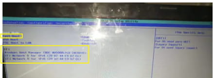

    1. Je suis dans le bios mais je ne vois pas DD.
      J'ai ça

    je ne vois pas grand chose sur ta capture d'écran
    désactive le Fast Boot (met le sur Disable) et regarde si tu peux changer l'ordre de Boot (mettre le DD en first boot)
    dit moi ce que ça donne

    tu ne me dis pas si tu as réussi à changer l'ordre de boot...
    1. Oui c bon j'ai réussi. Mais maintenant après avoir mi mon mot passe, j'ai un écran noir avec le curseur de souris qui bouge mais je ne vois pas le bureau ou autre. Merci
