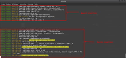

    Sous Gnu/Linux, ouvre un terminal et entre la commande suivante :
    dmesg -w
    Repère la dernière ligne (en la surlignant par exemple ou en appuyant plusieurs fois sur la touche "Entrée"), puis branche ta clé.
    Rapportes-nous les lignes qui s'ajouteront sur la console (à partir du repère).
    Merci.

    2. zipe31 Messages postés 34620 Date d'inscription   Statut Contributeur Dernière intervention   6 501 > Kitsune64 Messages postés 34 Statut Membre
      Ok, la clé est bien reconnu en tant que
      /dev/sdb
      , mais apparemment il ne voit aucune partition ;-(
