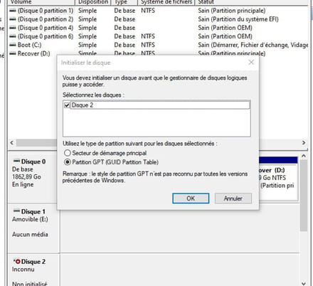

J'ai un problème avec mon disque dur externe (modèle WD Elements).
Il fonctionnait sans soucis depuis pas mal de temps et d'un coup, il ne marche plus. J'entends bien du bruit lorsque je le branche et une icone apparait à coté de l'heure sur le pc. Mais impossible d'accéder aux fichiers.
J'ai déjà cherché pendant plusieurs heures. Voilà quelques screens que j'ai pris en fonction de ce que j'ai trouvé pour essayer de réparer mais rien n'a fonctionné.
Voilà. Si qqu pouvait m'aider, ça serait super sympa. Merci.

    Ton disque 1 Amovible semble etre le disque E:.... Mais, absent... ??
    Ton disque 2 est inconnu et non initialisé... Ne serait-il pas en GPT alors que le PC est en NTFS..
    Est-il reconnu dans le BIOS, sans annotation à côté.?

    1. Merci de ta réponse.
      Le disque 1 c'est normal je pense qu'il n'y ai rien. Quand je branchais mon disque dur externe il apparaissait comme disque G (il me semble). Quand je le débranche, le disque 2 n’apparaît carrément plus donc je suppose que c'est suposé etre celui la.
      Pour les trucs plus techniques je n'en ai aucune idée. Je n'ai absolument aucune connaissance en informatique, les screens j'ai pu les prendre grace aux manipulations que j'ai trouvées sur google.

      4. J'ai pu accéder au bios.
        Je n'y ai pas compris grand chose j'ai un peu cliqué partout. La seule donnée p-e intéressante que j'ai trouvée c'est une ligne "SATA Port 2 ST2000DM001-1E (2000.3 GB".
        Je suppose que ça correspond à mon disque puisqu'il se met comme disque 2 et que c'est un 2to.

        Oui, c'est ton disque HDD de 2To https://www.cnet.com/products/seagate-desktop-hdd-st2000dm001-hard-drive-2-tb-sata-6gb-s/
        Mais ça, c'est la liste des Port SATA.... est-ce bien la même liste pour les disques reconnus..??
        Car s'il n'y en à pas d'autre, ça signifie qu'il n'existe pas autre chose de Physique. C'est tout à fait foutu pour récupérer quoi que ce soit...
        Tu pourrais joindre des photos lisibles, sur le site cjoint.com et tu donne les liens ici...https://cjoint.com/ Car il faut dire qu'on est en aveugle.
