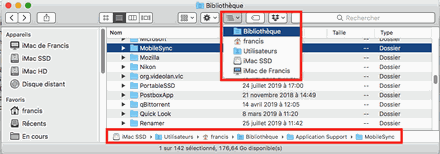

Je soupçonne une erreur de bibliothèque. Le dossier de sauvegarde des iPad ou iPhone se trouve bien dans le chemin indiqué, mais dans la bibliothèque appartenant à l'utilisateur, pas dans la bibliothèque principale.
Le fait est que cette bibliothèque utilisateur est masquée en temps normal. Vois ici comment y accéder :
https://forums.commentcamarche.net/forum/affich-37636370-acceder-a-la-bibliotheque-utilisateur-sous-mac-os
Cordialement. -
