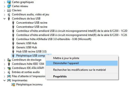

  2. Voici une screen de mon gestionnaire de périphériques.
    Je ne peux pas désactiver, je ne peux que désinstaller.
    Et j'ai peur de faire une connerie, car je ne sais pas du tout d'où ça vient, je ne sais pas lequel enlever, c'est à la devinette..
    Ensuite on peut le réinstaller en passant par ici ?
    1. Si aucun périphérique usb n'est installé, tu peux tenter de désinstaller l'appareil. Mais déjà, tu peux tenter de mettre à jour le pilote. Ce que je vois, c'est qu'il y a un problème au niveau de ton imprimante, ça indique périphérique inconnu, avec une alerte.
    2. @lolomusic667Il s'agit d'une vieille imprimante que je n'utilise plus, je l'ai désinstallée.
    3. Et ce n'est pas ça, après suppression du vieux périphérique, j'ai toujours mon bug.
