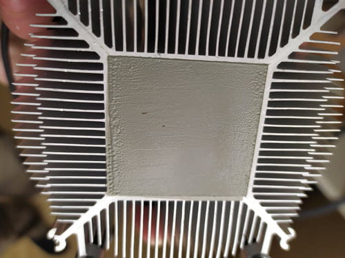

Ok, alors, là où je m’inquiète, c'est pour le ventirad reçu avec mon Ryzen.
Il possède déjà une couche de pâte thermique pré-appliquée mais quelques impuretés y sont “collées”.
Est-ce bon quand-même ou faut-il que je l’enlève pour mettre moi-même une bonne pâte thermique ?
(Voir photo jointe)
D'avance merci
(Voir photo jointe)
D'avance merci
Si ce sont les petits points noirs qu'on voit sur la photo, aucun problème, tu peux mettre le ventirad.
@CefhubBonjour,
Et pour répondre à t’on autre question, oui 650W pour t’on alim. sera largement suffisant pour cette config. -
