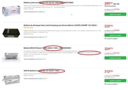

    EDIT : de ce que je vois sur le net, ça semble sortir 1150A. Ce qui n'est pas dégueu, encore faut-il qu'on parle de la même batterie

      Bonjour luckydu43, merci de votre réponse mais est ce que vous pouvez plus détaillé pour que je puisse comprendre comment vous avez obtenue les 1150A.
    3. luckydu43 Messages postés 4501 Date d'inscription   Statut Membre Dernière intervention   1 178
      Cdiscount tout simplement. Mais vu que je n'ai toujours aucune référence ou lien constructeur, je ne peux pas vous confirmer que la batterie qui vous intéresse dispose des mêmes caractéristiques.
