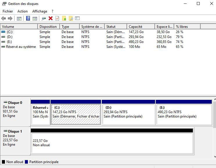

      Voici la capture d'écran gestion disque :
      Je pense qu'il faut cloner la partition C et le 100mo d'avant non?
    3. epango Messages postés 37195 Date d'inscription   Statut Membre Dernière intervention   4 270
      Contrairement à ce que tu as dit, il est visible dans Gestion des disques, comme non alloué. Normal. De plus, il est plus volumineux que que la partition source C, ça ne devrait donc pas poser de problème. De quelle marque est ton SSD? Si c'est un Samsung, ce serait mieux d'utiliser Data migration téléchargeable dans le site de Samsung. En effet, tu sélectionnes la partition système C.

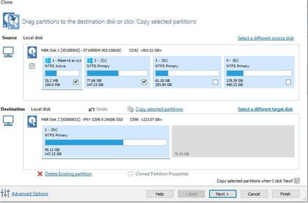

      oui faut cloner la réservé et la partition C.
      Commence avec Macrium et donne la capture d'écran avec le disque source et destination.

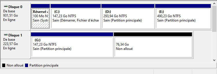

    Le clonage n'a pas réussi car même en faisant booter l'ordi sur le SSD il ne se passe rien.
    Que dois-je faire maintenant? Formater et tout reprendre en incluant la partie de 100Mo ?
    Voici ce que j'obtiens maintenant dans gestion des disques :
    1. Malekal_morte- Messages postés 178136 Date d'inscription   Statut Modérateur, Contributeur sécurité Dernière intervention   24 712
      Tu n'as pas transféré la partition réservée donc ça bootera pas.
      Tu devrais faire avec Macrium comme je t'ai indiqué.

      Il faut que tu transfères la première partition aussi.
      Il faut transférer la partition réservée (la première) et la partition C sur le SSD.
      Donne une capture d'écran avec cela sur le disque de destination.

      il me semble que j'ai sélectionné les 2 premières, non?

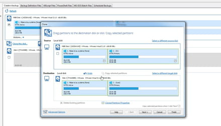

      Lis le tutoriel.
      Décoche le SSD.
      ensuite Il faut cliquer sur clone this disk
      Là tu pourras choisir les partitions à cloner.

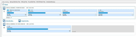

    5. Malekal_morte- Messages postés 178136 Date d'inscription   Statut Modérateur, Contributeur sécurité Dernière intervention   24 712 > Malekal_morte- Messages postés 178136 Date d'inscription   Statut Modérateur, Contributeur sécurité Dernière intervention
      Ca ne pose aucun problème particulier.
      Supprime la partition sur le SSD.
      Fais glisser d'abord la partition réservée puis ensuite la partition C.

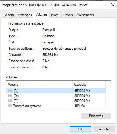

    Son HDD est en MBR! Je lui conseille de vérifier. Dans Gestion des disques, clic droit à la racine du disque 0, là où est écrit 931, 51Go
    En ligne.
    Après, clic sur Propriétés, clic sur Volumes. Il verra ce qui est écrit dans Table de partition (GPT ou MBR?).
    -1
    1. cedcol Messages postés 34 Statut Membre 1
      Voila ce que j'ai :
