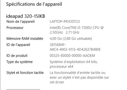

    3. elfenesse Messages postés 10 Statut Membre
      après verification j'ai bien 4GO mais comment ça se fait que seulement 2GO fonctionne ....
    4. jfmimi Messages postés 13655 Date d'inscription   Statut Contributeur Dernière intervention   1 932 > elfenesse Messages postés 10 Statut Membre
      retourne dans gestionnaires des taches >performance
      clic sur mémoire et donne la capture écran (bizarre... )
    5. elfenesse Messages postés 10 Statut Membre
      je l' ai mise plus bas mais je te la redonne

    1. jfmimi Messages postés 13655 Date d'inscription   Statut Contributeur Dernière intervention   1 932
      Salut
      tu as un problème avec ta ram
      Pourcentage de mémoire utilisée: 82%
      memoire saturer
      Mémoire physique - RAM - totale: 2114.72 MB
      Mémoire physique - RAM - disponible: 359.8 MB
      voir ce que va trouver BAZFILE
    2. elfenesse Messages postés 10 Statut Membre
      merci jfmimi ! déjà ça m'éclaire un peu ;-)
    3. jfmimi Messages postés 13655 Date d'inscription   Statut Contributeur Dernière intervention   1 932 > elfenesse Messages postés 10 Statut Membre
      combien a tu de ram ?
      d'après ce que j'ai vu tu aurais que 2 GO de ram ?
      il faut 4GO de ram minimum pour windows 10 pour bien travailler
    4. elfenesse Messages postés 10 Statut Membre
      j'en ai 4 GO peut être qu'il y a un pb alors :-(
